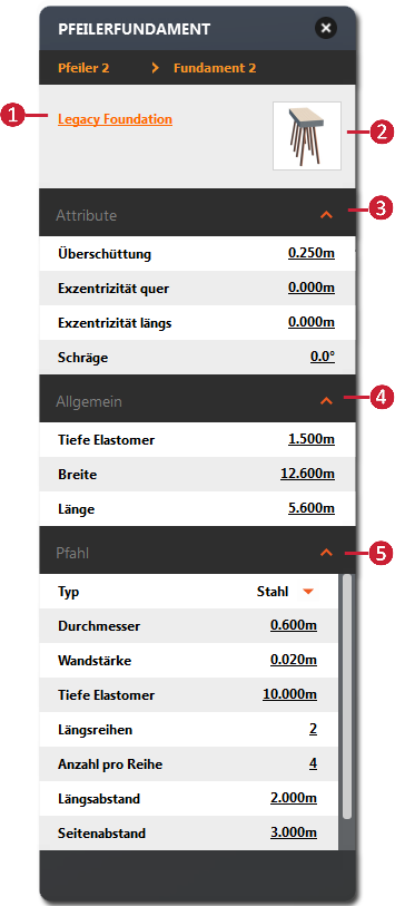

  3. Nachdem Sie ein Pfeilerfundament ausgewählt haben, wird die zugehörige Objektkarte angezeigt.
  1. Wählen Sie den orangefarbenen Namen des Pfeilerfundament-Komponentenstils, um einen anderen parametrischen Pfeilerfundament-Komponentenstil im Katalog auszuwählen.
  2. Klicken Sie auf die Miniaturansicht, um eine detailliertere Ansicht des aktuellen Pfeilerkomponentenstils anzuzeigen.
  3. Bearbeiten Sie Attribute wie Schräge, Versatz und Überschüttung im Bearbeitungsmodus.
  4. Ändern Sie allgemeine Einstellungen wie Tiefe, Breite und Länge im Bearbeitungsmodus.
  5. Ändern Sie die Eigenschaften des Pfeilerfundament-Komponentenstils (wie Pfahleinstellungen) im Bearbeitungsmodus. Möglicherweise sind je nach ausgewähltem Pfeilerfundament-Komponentenstil unterschiedliche Optionen verfügbar.
