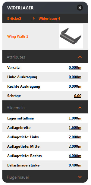

  2. Wenn Sie ein Widerlager auswählen, wird die zugehörige Objektkarte angezeigt.
    • Wählen Sie den Stilnamen der Widerlagerkomponente, um einen anderen parametrischen Widerlagerkomponentenstil im Katalog anzugeben.

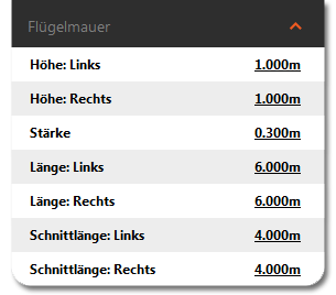

      Anmerkung: Für Widerlager mit Flügelmauerstil können weitere Eigenschaften auf der Objektkarte bearbeitet werden:

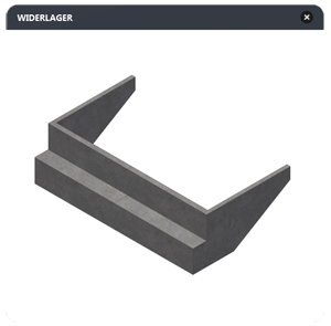

    • Klicken Sie auf die Miniaturansicht auf der Widerlager-Objektkarte, um eine detailliertere Ansicht des aktuellen Widerlagerstils anzuzeigen (Flügelmauern 1: Flügelmauern > Widerlagerstil in Abbildung unten).
    • Sie können Attribute wie Schräge und Versatz im Bearbeitungsmodus bearbeiten.
    • Allgemeine Eigenschaften können Sie im Bearbeitungsmodus bearbeiten. Beispielsweise können Sie die Größe der Flügelmauern erweitern, um eine Stützmauer zu erstellen.
