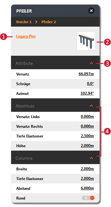

  3. Nach der Auswahl eines Pfeilers wird die zugehörige Objektkarte angezeigt.
  1. Wählen Sie den orangefarbenen Namen des Pfeilerfundament-Komponentenstils, um einen anderen parametrischen Pfeilerfundament-Komponentenstil im Katalog auszuwählen.
  2. Klicken Sie auf die Miniaturansicht auf der Pfeilerfundament-Objektkarte, um eine detailliertere Ansicht des aktuellen Pfeilerkomponentenstils anzuzeigen.
  3. Sie können Attribute wie Schräge und Versatz im Bearbeitungsmodus bearbeiten.
  4. Sie können Eigenschaften des Pfeilerkomponentenstils (wie Abschluss und Stützen) im Bearbeitungsmodus ändern. Möglicherweise sind je nach ausgewähltem Pfeilerkomponentenstil unterschiedliche Optionen verfügbar.
