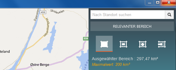

  5. Wählen Sie einen relevanten Bereich mithilfe einer der folgenden Methoden:
    • Klicken Sie auf , um die aktuelle Kartengrenze auszuwählen.
    • Klicken Sie auf , um einen rechteckigen relevanten Bereich auf der Karte zu zeichnen.
    • Klicken Sie auf , um einen polygonalen relevanten Bereich auf der Karte zu zeichnen.
    • Klicken Sie auf zum Importieren eines polygonalen relevanten Bereichs aus einer SHP-Datei.
    Klicken Sie zum Ändern eines relevanten Bereichs auf den Begrenzungsrahmen, um Griffe anzuzeigen. Ziehen Sie den entsprechenden Griff an die gewünschte Position.
    Anmerkung: Der Model Builder unterstützt Flächen von bis zu 200 Quadratkilometern.
