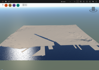

Gelände (Höhe)
Rasterbasierte Daten (Raster) oder vektorbasierte Daten (TIN- oder Konturdateien) werden für Geländedaten unterstützt.
Gelände und Wasserflächen
Wasserflächen werden durch Überdeckungen dargestellt und auf das Gelände projiziert.

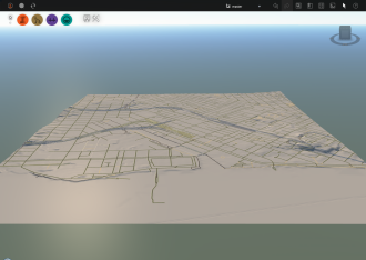

Gelände und Transportdaten (d. h. Straßen und Schienenwege)
Straßen und Schienenwege werden auf das Gelände projiziert.
  • Sie können Straßen und Schienenwege skizzieren oder importieren.
  • Die importierten Straßen und Schienenwege werden in InfraWorks 360 als Planstraßen und Schienenwege dargestellt, die nur grundlegende Geometrie unterstützen. Dies gilt auch für Modelle, die mit dem Model Builder erstellt wurden.
  • Mit Roadway Design für InfraWorks 360 können Sie Planstraßen in Entwurfsstraßen umwandeln und erweiterte Geometrie für Straßen und Schienenwege verwenden.

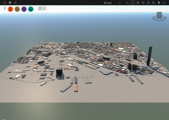

Gelände und Gebäudedaten
Gebäude werden auf das Gelände projiziert.
  • Sie können Gebäude skizzieren oder importieren.
  • Konfigurieren Sie die importierten Gebäudedaten, um die gewünschten Einstellungen festzulegen, beispielsweise Dachhöhe, Dachmaterial, Gebäudefassade und Basisfarbe.

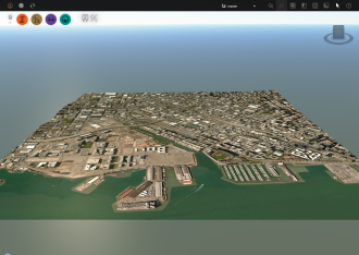

Gelände, Wasserflächen, Luftbilder, Transportdaten, Gebäudedaten und 3D-Modelle (z. B. Stadtmöbel, Bäume).
Im Modell-Explorer können Sie Sichtbarkeit, Anzeige und Auswählbarkeit verschiedener Modelldaten steuern.
