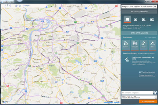

  1. Klicken Sie auf der InfraWorks 360 auf , um das horizontale Menü zu erweitern, und wählen Sie Model Builder.
    Anmerkung: Sie können durch Neu ein Modell manuell erstellen oder durch Öffnen eine zu öffnende SQLite-Modelldatei auswählen.
  2. Sie können entweder auf der Karte einen relevanten Bereich auswählen oder aus einer SHP-Datei einen polygonalen relevanten Bereich importieren.
    Anmerkung: Der Model Builder unterstützt Modellflächen von bis zu 200 Quadratkilometern oder Längen von bis zu 200 km Breiten- oder Längengrad.

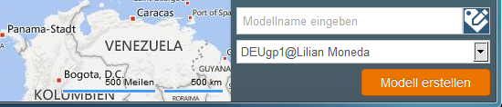

  3. Geben Sie einen Namen für das Modell ein, und wählen Sie die InfraWorks 360-Gruppe für das neue Modell.
    Anmerkung: Optional können Sie auf klicken, um eine Beschreibung für das Modell einzugeben.
  4. Klicken Sie auf Modell erstellen.
