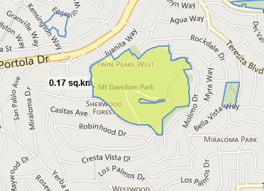

- Wählen Sie den gewünschten polygonalen relevanten Bereich auf der Karte.
Anmerkung: Die SHP-Datei kann mehrere polygonale Bereiche enthalten. Bevor Sie einen relevanten Bereich auswählen, halten Sie den Mauszeiger über den polygonalen Bereich, um den relevanten Bereich anzuzeigen.

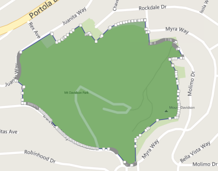

- Wählen Sie den relevanten Bereich erneut aus, um Griffe für die entsprechenden Scheitelpunkte anzuzeigen, mit denen Sie durch Ziehen den relevanten Bereich ändern können.
- Nachdem Sie den relevanten Bereich angepasst haben, geben Sie einen Namen und eine Gruppe für das Modell ein und klicken Sie auf Modell erstellen.
