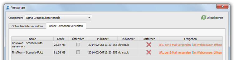

Sie können die bereits in der Cloud publizierten Szenarien verwalten.
Name, Größe und Datum der letzten Publizierung/Synchronisierung der einzelnen Szenarien werden angezeigt. Sie können ein Szenario aus dem zugehörigen freigegebenen Modell entfernen, ein Szenario im InfraWorks 360 web viewer anzeigen oder per E-Mail eine Einladung zur Ansicht des Szenarios in der InfraWorks 360 (iPad app) an einen Projektbeteiligten senden.
Öffentlich verfügbare Szenarien sind durch ein Häkchen gekennzeichnet.
Gehen Sie auf der InfraWorks 360-Startseite wie folgt vor:
- Klicken Sie auf
, um das horizontale Menü anzuzeigen.
- Klicken Sie auf
, um die Gruppe Verwalten zu öffnen, und wählen Sie anschließend die Registerkarte Online-Szenarien verwalten.
- Zeigen Sie die richtige Entwurfsgruppe an, wenn Sie mehreren angehören.
- Klicken Sie auf X, um die Online-Version eines Szenarios aus dem zugehörigen Modell zu entfernen.
Lokale Kopien bleiben unverändert. Die Szenariodefinition in dem Modell bleibt bestehen.
- Klicken Sie auf URL per E-Mail versenden, um ein Szenario über eine Einladung für eine beteiligte Person freizugeben. Die eingeladenen Betrachter, die keine InfraWorks 360-Benutzer sind, müssen die InfraWorks 360 (iPad app) verwenden.
- Klicken Sie auf Im Webbrowser öffnen, um das Szenario im Browser anzuzeigen.
- Wenn das Szenario als öffentlich gekennzeichnet ist, können alle Personen mit der InfraWorks 360 (iPad app) es anzeigen.
Anmerkung: Sie können ein Szenario über diese Gruppe aus nicht als öffentlich kennzeichnen. Verwenden Sie die Szenario-Editor-Objektkarte, um die Publizierungsrechte zu ändern.
Die Gruppe ist eine statische Liste. Um die letzten Änderungen anzuzeigen, klicken Sie auf Aktualisieren, falls die Gruppe bereits eine Zeit lang geöffnet war.
