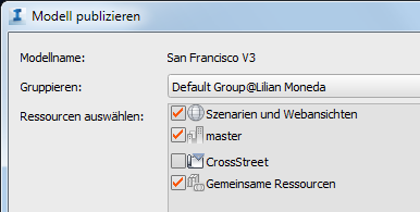

Sie definieren ein Szenario mit dem Szenario-Editor, und geben es dann frei, indem Sie das Szenario in die Publizierung der Synchronisierung des Modells einschließen.

Durch Auswahl von Szenarien und Webansichten als Ressourcen beim Publizieren oder Synchronisieren des Modells können Sie die Szenarien bei der ersten Veröffentlichung des Modells in der Cloud oder in den nachfolgenden Synchronisierungen einschließen. Mit dieser Funktion können Sie ein verfügbares Szenario überarbeiten, und die Überarbeitung erst dann zur Verfügung stellen, wenn sie fertig ist.
