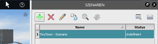

In der Gruppe Szenario-Browser können Sie den Status der Szenariogenerierung und -publizierung in der Cloud anzeigen.
  1. Klicken Sie auf , um den Szenario-Browser zu öffnen.
    Nach dem Synchronisieren des Modells kann ein Szenario einen der folgenden Status aufweisen:
Undefiniert Das Szenario wurde erstellt, aber nicht alle erforderlichen Informationen sind im Szenario-Editor ausgefüllt. Sie müssen den Namen des Szenarios und Vorschlags angeben und den relevanten Bereich festlegen.
Nicht synchronisiert Beim Ändern einer Szenariodefinition muss das Modell erneut synchronisiert werden. Führen Sie die Synchronisierung erneut durch.
Generierung Das Szenario wird in der Cloud generiert.
Publiziert Die Generierung des Szenarios wurde erfolgreich abgeschlossen. Das Szenario kann angezeigt werden.
Problem Die erneute Generierung mit einer neuen oder geänderten Szenariodefinition wurde nicht abgeschlossen. Weitere Informationen erhalten Sie unter Fehlerbehebung bei Szenariopublizierung.
