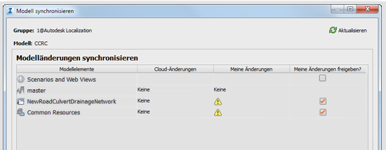

Sie können ein Szenario in eine Synchronisierung einbeziehen, indem Sie das Kontrollkästchen Meine Änderungen freigeben? für Szenarien und Webansichten in der Gruppe Modell synchronisieren aktivieren. Weitere Informationen erhalten Sie unter So synchronisieren Sie Modelle.

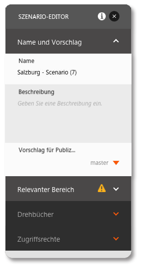

, um den Szenario-Editor für ein neues Szenario zu öffnen.
Doppelklicken Sie auf ein vorhandenes Szenario, um es im Editor zu öffnen.
So definieren Sie ein Szenario:
Klicken Sie auf einen Abschnitt im Szenario-Editor, um die Ansicht dieses Abschnitts zu erweitern. |
