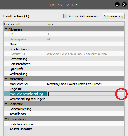

So können Sie eine Verschneidung in einer Landfläche hinzufügen oder ändern
  1. Wählen Sie die gewünschte Landfläche und klicken Sie mit der rechten Maustaste.
  2. Klicken Sie auf Eigenschaften.
  3. Klicken Sie auf das Feld Manuelle Verschneidung in der Eigenschaftenpalette, und dann auf die Schaltfläche Durchsuchen.
  4. Wählen Sie einen Verschneidungsstil aus dem angezeigten Dialogfeld, und klicken Sie dann auf OK.
  5. Klicken Sie auf Aktualisierung in der Eigenschaftenpalette.
  6. Stattdessen können Sie auch einen Stil auf eine Landfläche anwenden, indem Sie den Stil von der Stilpalette ziehen und auf der entsprechenden Landfläche ablegen.
