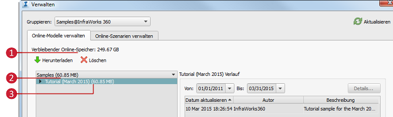

Sie können Informationen zu den in einer Gruppe freigegebenen Modellen und Szenarien anzeigen. Außerdem sehen Sie den Modellverlauf, einschließlich Datum und Uhrzeit der Aktualisierungen, Autor der hochgeladenen Änderungen und eine Beschreibung.
, um ein horizontales Menü anzuzeigen.
, um die Gruppe Verwalten zu öffnen, und wählen Sie anschließend die Registerkarte Online-Modelle verwalten.
Verwenden Sie das Pulldown-Menü, um eine andere Gruppe anzuzeigen.
Auf der rechten Seite des Dialogfelds wird der Modellverlauf angezeigt. Der Verlauf enthält das Datum und die Uhrzeit der Aktualisierungen, den Autor der hochgeladenen Änderungen sowie gegebenenfalls eine Beschreibung der hochgeladenen Änderung. Wenn die Beschreibung lang ist, klicken Sie auf Details, um sie in einem größeren Fenster anzuzeigen.
