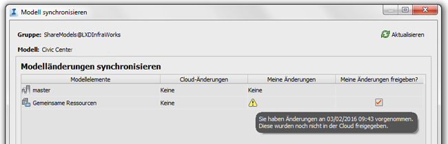

- Klicken Sie in der Leiste mit Dienstprogrammen auf
Synchronisieren, um die Gruppe Modell synchronisieren zu öffnen. Sie können den Mauszeiger auf jedes Meine Änderungen-Symbol bewegen, um den Zeitpunkt der Änderungen anzuzeigen:
- Aktivieren Sie Meine Änderungen freigeben, wenn Sie nicht synchronisierte Änderungen am Master (Hauptmodell) oder an Vorschlägen in die aktuelle Synchronisierung einbeziehen möchten.
Gemeinsame Ressourcen werden von dem Hauptmodell, den Vorschlägen, Panorama-Ansichten, Szenarien, Lesezeichen, Themen und Einstellungen im Modell-Explorer gemeinsam verwendet.
- Optional: Erstellen Sie eine Beschreibung der Änderungen dieser Synchronisierung. Diese Informationen werden im Modellverlauf gespeichert.
- Klicken Sie auf Synchronisieren.
