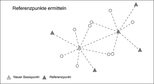

So suchen Sie Referenzpunkte
Für jeden als Festpunkt klassifizierten Punkt suchen Sie nach einem Referenzpunkt. Sie verwenden die Feldcodeliste zur Definition von Suchregeln. Referenzpunkte werden z. B. nach Punktkennung oder Ort gesucht.
Referenzpunkte sind vorhandene Festpunkte, die in der Datenbank gespeichert werden. Diese können in einem beliebigen Dokument gespeichert werden, das Teil des Projekts ist. Die Referenzpunkte werden für die Näherungsberechnung und für die Ausgleichungsberechnung verwendet. Verfügt ein Punkt nicht über eine Referenz in der Datenbank und stehen die erforderlichen Messungen zur Verfügung, kann dieser in der Ausgleichungsberechnung ermittelt werden.
