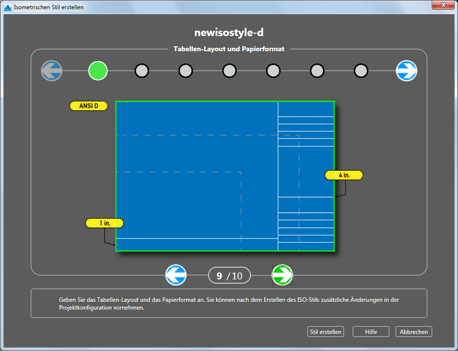

Sie können einen neuen ISO-Stil jetzt durch Angeben von Optionen erstellen.
Weitere Informationen finden Sie unter: Neuen ISO-Stil erstellen (visuell).

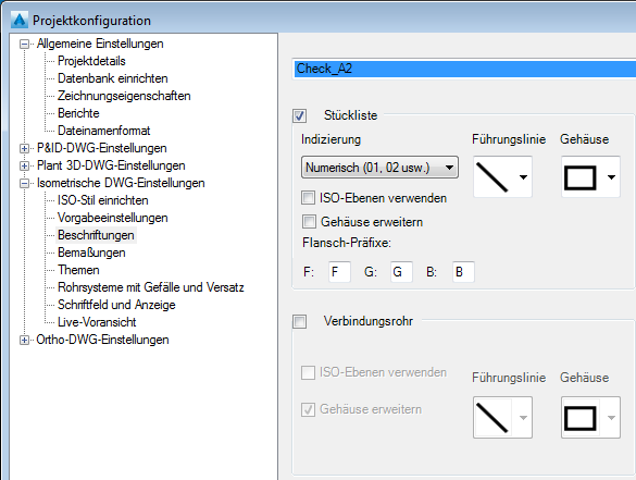

In der Projektkonfiguration stehen nun zusätzliche Optionen zur Verfügung, die zuvor eine erweiterte Konfiguration erforderten. Optionen, die eine Bearbeitung der Schriftfeldkonfiguration oder der Datei IsoConfig.xml erforderten, sind jetzt in der Projektkonfiguration verfügbar.
Sie müssen nun nicht mehr den Schriftfeld-Editor öffnen, um die Texthöhe für Beschriftungen, Bemaßungen und den Symbolmaßstab festzulegen.
Für ISO-Text und Schriftfeldattribute können jetzt Formatierungen angegeben werden. Zuvor musste hierzu die Datei IsoConfig.xml bearbeitet werden.

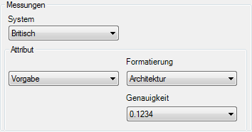

Sie können in Projekten mit gemischten Maßeinheiten nun britische oder metrischen Werte sowie Formatierungen für Beschriftungs- und Stücklistentext angeben.

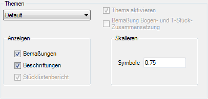

Sie können jetzt jeweils einen anderen ISO-Symbolmaßstab für jedes ISO-Thema in der Projektkonfiguration einrichten.

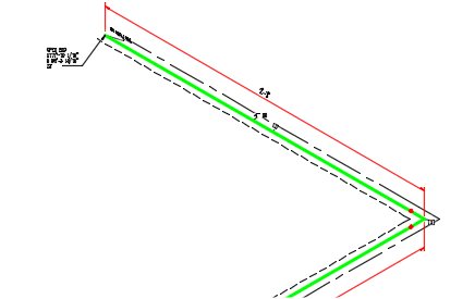

Sie können jetzt Versatzlinien für die Isolierung anzeigen.
ISOs haben weniger Überschneidungen und nutzen den vorhandenen Raum effizienter.

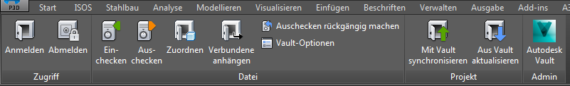

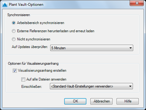

Das Dialogfeld Vault-Optionen wurde neu hinzugefügt. Der Autodesk Vault-Client wurde in ein neues Administrationsfenster verschoben.
Die Optionen Mit Vault synchronisieren und Aus Vault aktualisieren müssen nicht mehr bestätigt werden. Bei der Synchronisierung wird jetzt nur dann ein Ergebnisdialogfeld angezeigt, wenn Fehler oder Warnungen vorliegen.

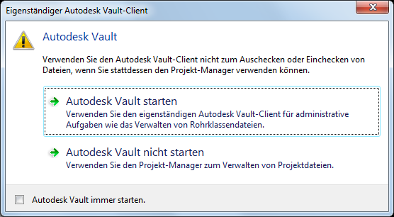

Es gibt eine neue Meldung zum Starten des Vault-Clients.

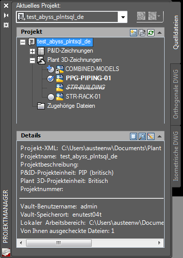

Alle Zeichnungen im Projekt werden in der Struktur angezeigt, unabhängig davon, ob sie sich auf dem lokalen Computer befinden. Es gibt neue Symbole, die den Status der einzelnen Zeichnungen anzeigen. Die Symbole entsprechen denen im Autodesk Vault-Client.
Wenn kein Vault-Statussymbol angezeigt wird, befindet sich die Datei nicht im lokalen Arbeitsbereich.
Text wird nun durchgestrichen oder in Fettdruck angezeigt, um den Auscheck-Status anzugeben. Siehe die Abbildung oben: str-building ist für einen anderen Benutzer ausgecheckt, und die Datei befindet sich nicht im lokalen Arbeitsbereich. str-rack-01 befindet sich im lokalen Arbeitsbereich und kann ausgecheckt werden.
Im Detailbereich des Projektmanagers werden neue Vault-Statusdetails angezeigt.

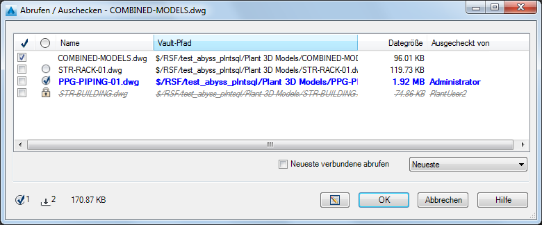

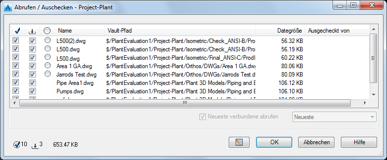

Ein neues Dialogfeld Abrufen/Auschecken unterstützt zusammengehörende Dateien. Wenn Sie jetzt eine DWG-Datei herunterladen (entweder durch Abrufen oder Auschecken), die andere Dateien referenziert, werden die referenzierten Dateien ebenfalls heruntergeladen.
Oben dargestellt ist die ausgecheckte Datei combined-models. combined-models-Referenzen (XREF) str-rack-01, ppg-piping-01 und str-building. Daher werden alle Dateien heruntergeladen.
Das neue Dialogfeld Abrufen/Auschecken zeigt auch den Tresorstatus. str-building oben ist von einem anderen Benutzer ausgecheckt. ppg-piping-01 ist bereits von Ihnen ausgecheckt. str-rack-01 ist zum Auschecken verfügbar.
Sie können angeben, dass alle zugehörigen Dateien ausgecheckt werden sollen, indem Sie auf das Häkchen oben in der Spalte klicken (im Beispiel oben ist nur combined-models zum Auschecken ausgewählt).
Das Dialogfeld Revision abrufen wurde entfernt. Sie können jetzt beim Auschecken einer Datei eine Revision angeben. Die Vorgabeeinstellung ist die letzte Revision.
Mit dem Kontrollkästchen Neueste verbundene abrufen können Sie angeben, ob immer die neueste Version von zugehörigen Dateien abgerufen werden soll. Die Informationen über zugehörige Dateien umfassen den Namen der Dateien sowie deren Revision. Wenn Sie Neueste verbundene abrufen auswählen, wird die Revision der zugehörigen Dateien ignoriert, und es werden immer die neuesten Versionen der Dateien heruntergeladen. Dies bedeutet, dass die XRef-Dateien neuer als die DWG-Datei sein kann, für die Sie eine Revision angeben.
Das neue Dialogfeld stellt weitere Informationen über den Zeichnungsstatus zur Verfügung, zum Beispiel die Informationen, ob die Datei bereits ausgecheckt ist (wie oben dargestellt blau und fett).
Es wird jetzt angezeigt, wie viele Dateien heruntergeladen und ausgecheckt sind sowie die Gesamtgröße des Downloads.

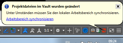

Sie können angeben, dass die Synchronisierungs-Sprechblase angezeigt werden soll, wenn sich etwas an dem Projekt ändert, wenn sich von einer geöffneten Datei referenzierte Dateien ändern, oder Sie können die Sprechblase deaktivieren.
Es wird jetzt eine Sprechblase angezeigt, wenn ein anderer Benutzer eine Datei in den Tresor eincheckt.

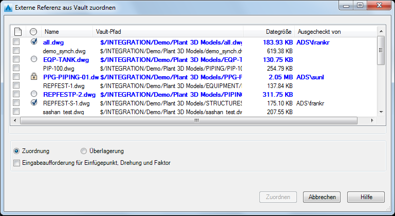

Sie können Dateien jetzt direkt aus dem Tresor anfügen. Nicht-DWG-Dateien und nicht projektbezogene Dateien können von außerhalb des Projekts angehängt werden und werden unterstützt.
Die XRef-Datei muss nicht in den lokalen Arbeitsbereich heruntergeladen werden.
Dateien wie Navisworks NWD-, PDF- und Bilddateien (BMP, JPG, PNG) können angehängt werden.
Weitere Informationen über die Verwendung von XRefs finden Sie unter Arbeiten mit externen Referenzen (XRefs) zu Vault-Projekten .

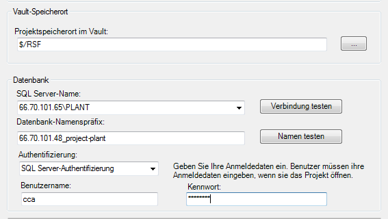

Die Einrichtung von SQL Server verfügt nun über die Schaltfläche Name testen.
Der Vorgabename der Datenbank basiert jetzt auf dem Namen des Host-Computers und Projekts, sodass der Datenbankadministrator leichter ermitteln kann, zu welchem Plant-Projekt die SQL Server-Datenbank gehört.
Dies gilt für alle SQL Server-Projekte, nicht nur Vault-Projekte.

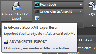

Sie können Stahlbauelemente in Advance Steel SMLX-Dateien exportieren. Weitere Informationen finden Sie unter advancesteelexport.
