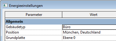

| 2. | Definieren Sie Energieeinstellungen.
Klicken Sie auf Registerkarte Berechnung Gruppe Energieanalyse ![]() (Energieeinstellungen). Geben Sie im Dialogfeld Energieeinstellungen die folgenden Informationen an:

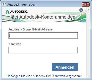

| 4. | Melden Sie sich bei Autodesk® A360 an.
Um eine Energiesimulation durchzuführen, müssen Sie sich bei Autodesk® A360 anmelden. Klicken Sie auf Anmelden |

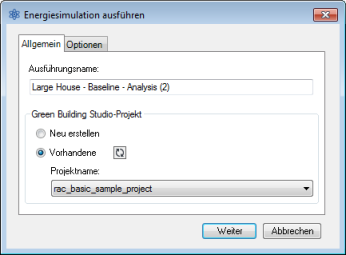

| 6. | Benennen Sie den Simulationsdurchlauf, und geben Sie das Green Building Studio-Projekt an.
Gehen Sie im Dialogfeld Energiesimulation ausführen wie folgt vor:
| 7. | Klicken Sie auf den Simulationsnamen.
