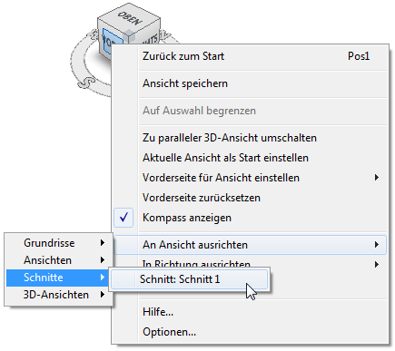

Mit dem ViewCube können Sie eine 3D-Ansicht an beliebigen Draufsichten, Schnitt- und Ansichtsdarstellungen oder 3D-Ansichten im Projekt ausrichten.
Sie können die Ansicht auch in eine Richtung ausrichten, die den Projektkoordinaten entspricht. Beispielsweise entspricht Norden der Richtung geographischer Norden.
Wenn Sie den ViewCube im Familieneditor oder im Vorschaufenster der Typeneigenschaften verwenden, können Sie die Ansicht in einer Richtung ausrichten. Richtung entspricht Vorne, Hinten, Links, Rechts, Oben, Hinten links isometrisch, Hinten rechts isometrisch, Vorn links isometrisch und Vorn rechts isometrisch.
So richten Sie eine 3D-Ansicht an einer anderen Ansicht aus:
So richten Sie eine 3D-Ansicht in einer Richtung aus:
