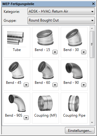

Mithilfe der MEP-Fertigungsteilpalette können Sie eine Kategorie wählen und Fertigungsteile im Zeichenbereich platzieren. Wenn keine Teile im Browser aufgeführt sind, klicken Sie auf Einstellungen, um das Dialogfeld Fertigungseinstellungen zu öffnen und Inhalte in die MEP-Fertigungsteilpalette zu laden.

  2. Wählen Sie in der MEP-Fertigungsteilpalette eine Kategorie und eine Gruppe aus den Dropdown-Listen.
  3. Klicken Sie auf die Schaltfläche für das gewünschte Teil, und ziehen Sie den Mauszeiger in den Zeichenbereich.
    • Bei einigen der Schaltflächen für Teile können Sie über einen Pfeil eine Liste verfügbarer Teile aufrufen, um das gewünschte Teil zu wählen.
