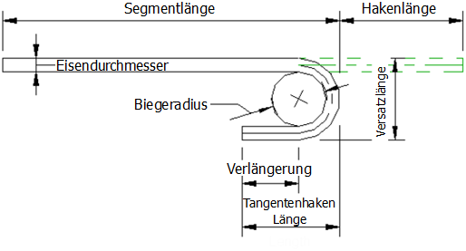

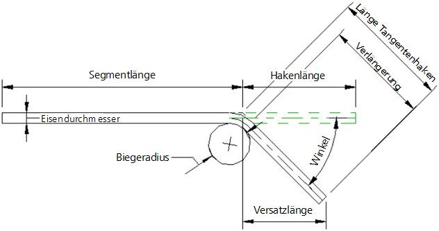

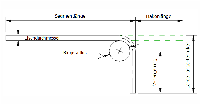

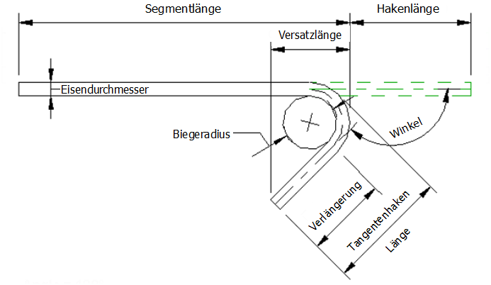

Die Hakenlängenparameter für einen Bewehrungstyp werden im Dialogfeld Bewehrungshakenlängen festgelegt.
| Name | Beschreibung |
| Bewehrungshakentyp | Eine automatisch ausgefüllte Liste der für diesen Bewehrungstyp zulässigen Bewehrungshaken. Wenn Sie dieses Kontrollkästchen aktivieren, ist der Hakentyp in den Parametern Haken am Anfang oder Haken am Ende für die Bewehrung sichtbar. |
| Automatische Berechnung | Deaktivieren Sie dieses Kontrollkästchen, wenn die automatische Berechnung der Hakenlänge und der Versatzlänge außer Kraft gesetzt werden soll. |
| Hakenlänge | Zeigt die Länge des Hakentyps an. |
| Tangentenlänge | Zeigt die Tangentenlänge des Hakentyps an. |
| Versatzlänge | Zeigt die Versatzlänge des Hakentyps an. Verwenden Sie diesen optionalen Parameter in erster Linie für Bauteillisten. |
In den folgenden Bildern sind die Parameter dargestellt, die einen Bewehrungshaken definieren.
