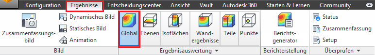

1. Ändern Sie das angezeigte Ergebnis auf Temperatur, indem Sie Temperatur im Menü Globale Ergebnisse in der kontextabhängigen Gruppe Global auswählen:

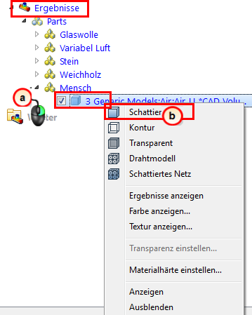

3. Zeigen Sie zur Verdeutlichung den Besucher schattiert an.
Anmerkung: Sie müssen den Materialzweig unter Ergebnisse erweitern, und nicht den Zweig direkt unter dem Sommerszenario.

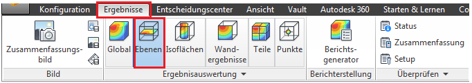

4. Klicken Sie auf der Registerkarte Ergebnisse auf Ebenen:

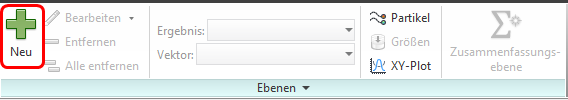

5. Klicken Sie zum Erstellen einer Ebene in der kontextabhängigen Gruppe Ebenen auf Hinzufügen:

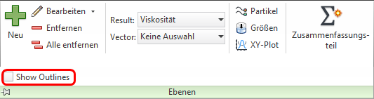

6. Wenn das Kontrollkästchen Konturen anzeigen aktiviert ist, deaktivieren Sie es. (Sie müssen die Dropdown-Liste in der kontextabhängigen Gruppe Ebenen erweitern, um dies anzuzeigen.)
Anmerkung: Dadurch wird in der Regel die Ebenendarstellung verbessert, sodass kleine Details besser sichtbar sind.

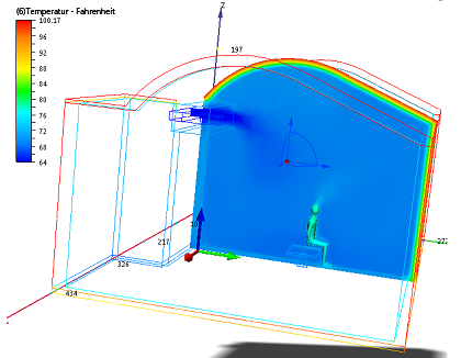

Anmerkung: Das Modell sollte der folgenden Abbildung entsprechen. Sie müssen das Modell evt. drehen, damit die Ansicht so aussieht:
