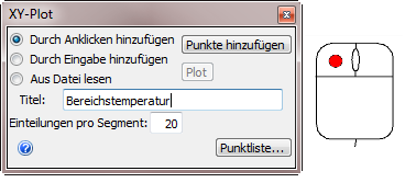

1. Klicken Sie im Dialogfeld XY-Plot auf XY-Plot in der kontextabhängigen Gruppe Ebenen:
2. Definieren Sie die XY-Plot-Einstellungen.
3. Um eine bessere Ansicht der Ebene zu erhalten, klicken Sie auf die rechte Seite des Navigationswürfels.
4. Klicken Sie auf die Schaltfläche Punkte hinzufügen.
Anmerkung: Nun wird ein XY-Plot erstellt, indem Punkte auf der Ergebnisebene ausgewählt werden. Autodesk® CFD plottet die Ergebnisse für diese Positionen.

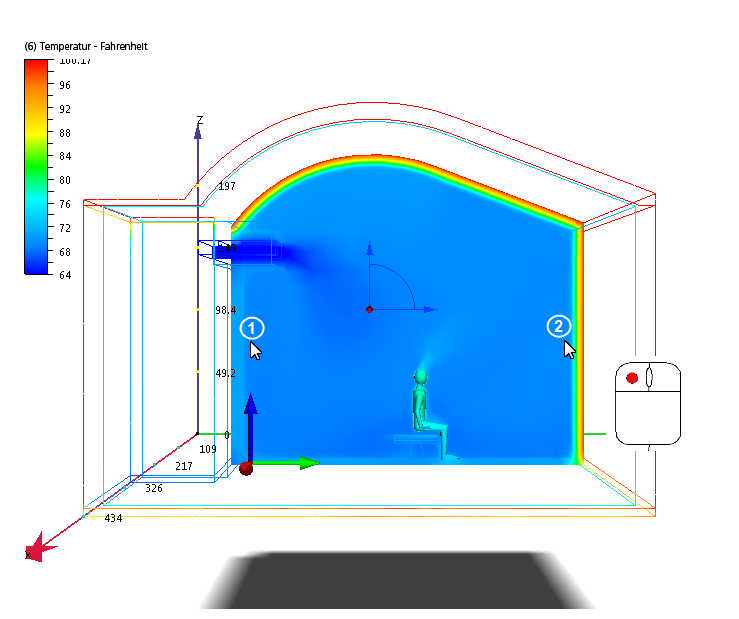

5. Klicken Sie, wie in der folgenden Abbildung gezeigt, mit der linken Maustaste auf die Ergebnisebene:
Anmerkung: Die beiden Punkte müssen 60 bis 90 cm über dem sitzenden Besucher liegen. Dieser Wert stellt die obere Grenze des Aufenthaltsbereichs dar.

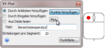

6. Um den XY-Plot zu erstellen, klicken Sie auf die Schaltfläche Plotten.
Anmerkung: Das Plot muss in etwa der folgenden Abbildung entsprechen. Abweichungen können auftreten, wenn Sie andere Punktpositionen gewählt haben.

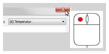

8. Schließen Sie den XY-Plot, indem Sie im Dialogfeld in der oberen rechten Ecke auf das X klicken.

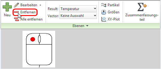

9. Um mit der nächsten Prozedur fortfahren zu können, müssen Sie die Ergebnisebene löschen. Klicken Sie auf Entfernen im Kontextmenü Ebenen:
