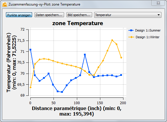

Entscheidungscenter: Vergleich der max. Temperaturen im Aufenthaltsbereich
Bei diesem Schritt vergleichen Sie die Temperaturprofile für Sommer und Winter für den Aufenthaltsbereich unter Verwendung des früher erstellten XY-Plots.
1. Klicken Sie im Entscheidungscenter auf Bereichstemperatur.
Anmerkung: Der XY-Temperaturplot für beide Szenarios muss in etwa folgender Abbildung entsprechen:
Anmerkung: Ihr Plot kann leicht unterschiedlich aussehen, abhängig davon, auf welche Stelle Sie auf der Ergebnisebene geklickt haben. Die Trends sollten jedoch diesem Plot entsprechen.
Anmerkung: Wie erwartet stammt die höhere Temperaturkurve aus dem Winterszenario und die niedrigere aus dem Sommerszenario. In der Mitte der Sommertemperaturkurve ist ein abrupter Temperaturanstieg von ca. 2 °F über 40 Zoll zu erkennen. Dies ist wahrscheinlich auf die Körperwärme des Bewohners zurückzuführen.
2. Schließen Sie das Dialogfeld Zusammenfassungs-Plot, indem Sie in der oberen rechten Ecke des Dialogfelds auf das X klicken.
