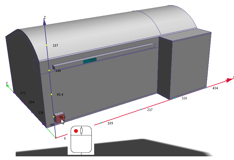

1. Klicken Sie auf die Luftrückführungsfläche.

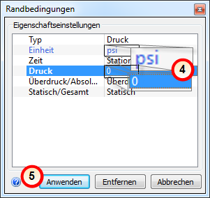

3. Wählen Sie Druck in der Zeile Typ.
4. Behalten Sie die Einheit Psi und den Druckwert von 0 bei.
5. Klicken Sie auf Anwenden.
Anmerkung: Dadurch wird ein statischer Überdruck von 0 definiert, wodurch der Auslass für die Luftrückführungskanäle simuliert wird.

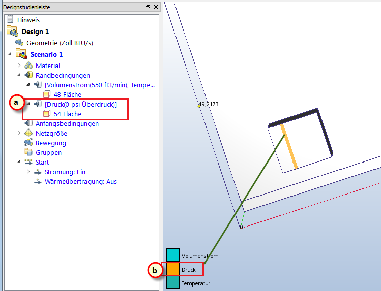

Überprüfen der Einstellungen
6. Um zu überprüfen, ob die Randbedingung korrekt auf die Luftrückführung angewendet wurde, überprüfen Sie die Designstudienleiste und den Farbstreifen auf der Luftrückführungsfläche:
