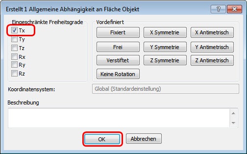

Klicken Sie auf Setup Abhängigkeiten Allgemeine Abhängigkeit.

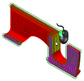

2. Wählen Sie auf der Gürtelschnalle die Fläche aus, die lotrecht zur X-Achse ist, wie hier gezeigt:
3. Markieren Sie Tx, und klicken Sie anschließend auf OK.

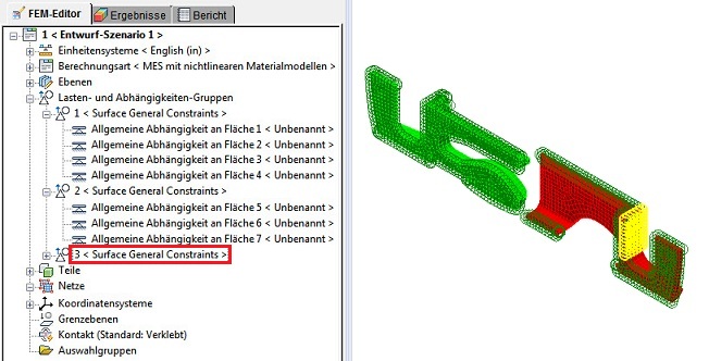

So sollte es aussehen...
