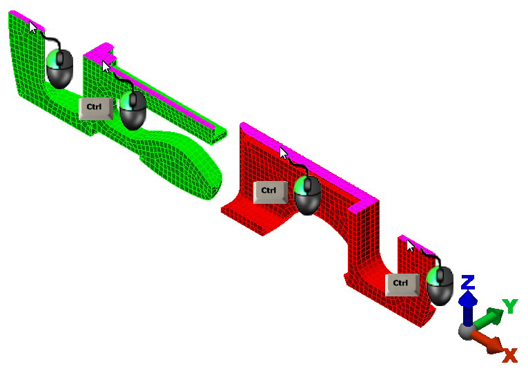

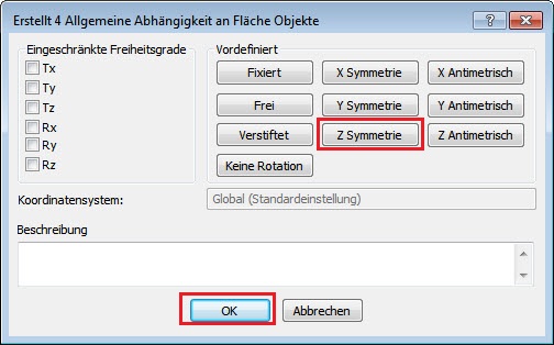

Z-Achsensymmetrie:

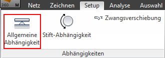

2. Klicken Sie auf Setup Abhängigkeiten Allgemeine Abhängigkeit.
3. Wählen Sie die erste Z-Achsen-Symmetriefläche, halten Sie die STRG-Taste gedrückt, und wählen Sie die drei anderen:

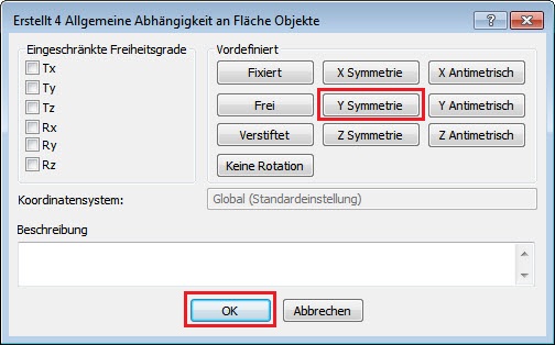

4. Klicken Sie auf Z-Symmetrie und anschließend auf OK.

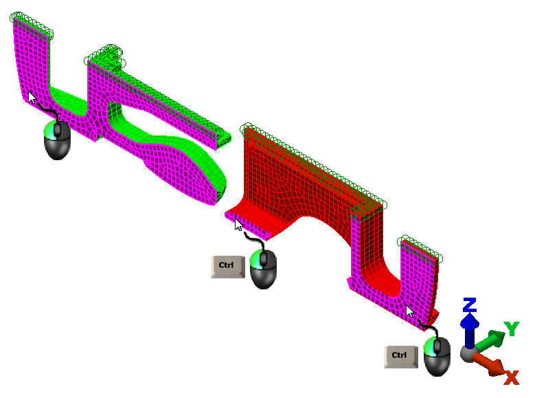

Y-Achsensymmetrie:
5. Klicken Sie auf Setup Abhängigkeiten Allgemeine Abhängigkeit.
6. Wählen Sie die erste Y-Achsen-Symmetriefläche, halten Sie die STRG-Taste gedrückt, und wählen Sie die zwei anderen:
7. Klicken Sie auf Y-Symmetrie und anschließend auf OK.

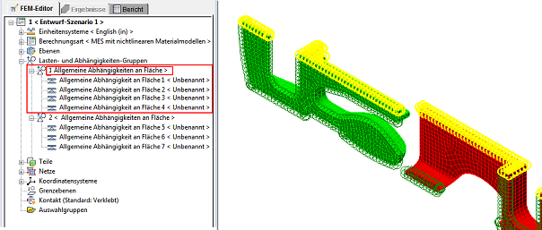

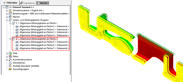

So sollte es aussehen...
