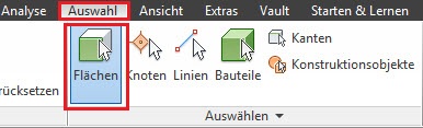

1. Klicken Sie auf der Multifunktionsleiste auf Auswahl Auswählen Flächen.

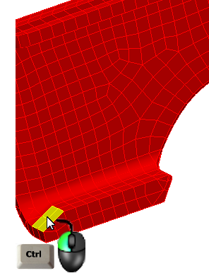

2. Drehen Sie die Ansicht nach Bedarf, um die Fläche auf dem ersten Bauteil wie unten dargestellt anzuzeigen. Wählen Sie dann die Kontaktfläche auf dem ersten Bauteil aus.
Tipp: Klicken und halten Sie die mittlere Maustaste gedrückt, und ziehen Sie die Maus, um die Modellansicht zu drehen.
3. Halten Sie die Strg-Taste gedrückt, und wählen Sie ebenso die Kontaktfläche auf dem zweiten Bauteil wie unten gezeigt aus. (Drehen Sie die Ansicht nach Bedarf, um diese Fläche anzuzeigen.)

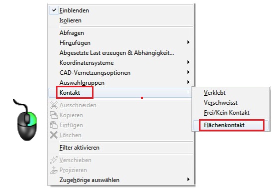

4. Klicken Sie mit der rechten Maustaste, und wählen Sie Kontakt Flächenkontakt aus.

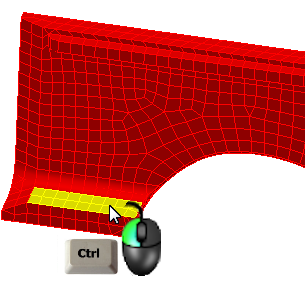

6. Drehen Sie die Ansicht nach Bedarf, und wählen Sie die Kontaktfläche des ersten Bauteils aus, wie unten gezeigt. Dies ist dieselbe Fläche wie die in Schritt 2 ausgewählte, mit der Ausnahme, dass wir sie diesmal mit einer anderen Fläche auf dem zweiten Bauteil koppeln.
7. Drehen Sie die Ansicht nach Bedarf. Halten Sie die Strg-Taste gedrückt, und wählen Sie die Kontaktfläche des zweiten Bauteils aus, wie unten gezeigt.

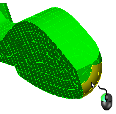

10. Drehen Sie die Ansicht wie erforderlich, und wählen Sie die Kontaktfläche des ersten Bauteils aus, wie unten gezeigt.
11. Drehen Sie die Ansicht nach Bedarf. Halten Sie die Strg-Taste gedrückt, und wählen Sie die Kontaktfläche des zweiten Bauteils aus, wie unten gezeigt.

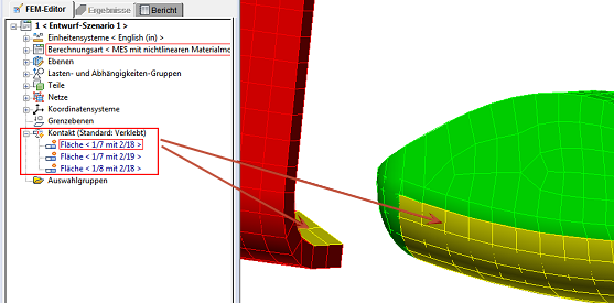

Und so sollte es aussehen...
Anmerkung: Sie müssen die Ansicht drehen, um jedes Kontaktpaar sehen zu können.
Tipp: Wenn Sie den Cursor über eine der Flächenkontaktpaare, die im Browser gelistet sind, bewegen, werden die entsprechenden Flächen im Modell gelb hervorgehoben.
