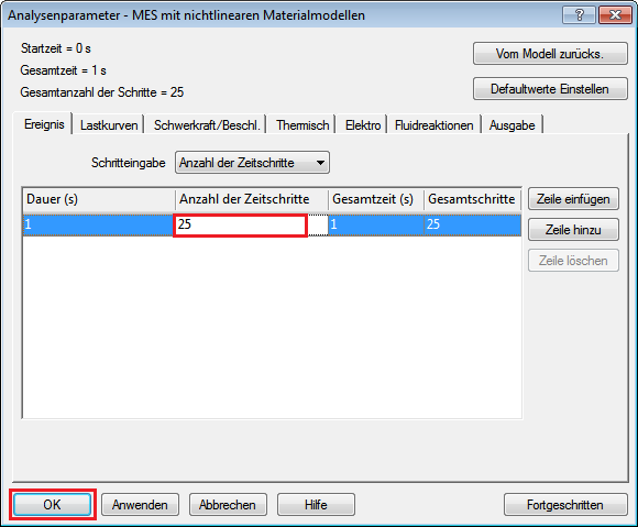

Festlegen der Analyseparameter
Im letzten Schritt vor dem Start der Analyse bestimmen Sie, wie die Analyse ausgeführt wird. Legen Sie insbesondere die Anzahl der auszuführenden Zeitschritte fest.
1. Klicken Sie auf Setup Modell einrichten Parameter.
2. Ändern Sie die Anzahl der Zeitschritte auf 25, und klicken Sie auf OK.
