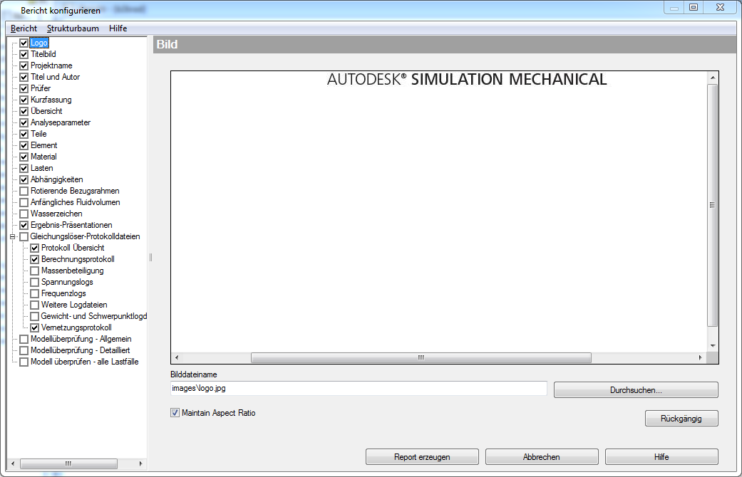

Anpassen von Berichten
Die Berichtsvorlage und die einzelnen Entwurfsszenario-Berichte werden auf ähnliche Weise angepasst. Zeigen Sie den zu ändernden Bericht an, und verwenden Sie dann Bericht
Einrichten
Konfigurieren. Das Dialogfeld Bericht konfigurieren wird aufgerufen. (Siehe Abbildung 1)
Abbildung 1: Dialogfeld Bericht konfigurieren
Verwenden eines vorhandenen Berichts als Vorlage: Wenn Sie eine Berichtsvorlage zuvor gespeichert haben (siehe unten), können Sie diese Vorlage auf den aktuellen Bericht anwenden. Verwenden Sie das Pulldown-Menü Bericht, und wählen Sie Berichtsvorlage verwenden. Wählen Sie die zu verwendende Vorlage aus der Liste Gespeicherte Vorlagen aus. (Der Inhalt aller gespeicherten Vorlagen wird gezeigt, damit Sie sehen, was darin enthalten ist.) Klicken Sie auf die Schaltfläche Vorlage auswählen, um den aktuellen Bericht mit der ausgewählten Berichtsvorlage zu ersetzen. Alle Anpassungen in der Berichtsvorlage, einschließlich Anordnung der Abschnitte, Bilder, vom Benutzer eingegebener Text usw., werden in den aktuellen Bericht übertragen. (Der automatisch generierte Text, wie z. B. Analyseparameter und Last, wird basierend auf dem aktuellen Modell (also nicht auf der Berichtsvorlage) aktualisiert).
Nachdem die Vorlage in den aktuellen Bericht geladen wurde, können zusätzliche Anpassungen wie in jedem beliebigen Bericht durchgeführt werden. Siehe Beschreibungen unten.
Tipp: Wenn Sie dieselbe Berichtsvorlage häufig verwenden, können Sie die Registerkarte
Optionen
Berichtserstellung zum Festlegen der Vorlage als Standardvorlage verwenden. Jeder erstellte Bericht wird mit der Standardvorlage begonnen. Auf der nächsten Seite
Anpassen von Berichten finden Sie weitere Informationen.
Wenn eine Berichtsvorlage nicht gespeichert wurde, Sie aber einen Bericht in einem anderen Modell als Vorlage für das aktuelle Modell verwenden möchten, verwenden Sie das Pulldown-Menü Bericht, und wählen Sie Format aus einem anderen Modell importieren. Auf diese Weise wird die Berichtskonfiguration aus einem anderen Modell als Vorlage für den aktuellen Bericht verwendet.
Durch Aktivieren des Befehls Format aus einem anderen Modell importieren wird ein standardmäßiges Windows-Dialogfeld zum Öffnen der Datei aufgerufen. Wählen Sie das Modell aus, das als Berichtsvorlage verwendet werden soll. Wenn die Datei ausgewählt wurde und auf die Schaltfläche Öffnen geklickt wird, wird das Dialogfeld Entwurfsszenario auswählen mit einer Liste aller Entwurfsszenarien mit einem Bericht im ausgewählten Modell angezeigt. Wählen Sie den zu importierenden Bericht.
Wie beim Lesen einer gespeicherten Berichtsvorlage (siehe oben) wird der aktuelle Bericht mit der ausgewählten Berichtsvorlage ersetzt. Alle Anpassungen in der Berichtsvorlage, einschließlich Anordnung der Abschnitte, Bilder, vom Benutzer eingegebener Text usw., werden in den aktuellen Bericht übertragen. (Der automatisch generierte Text, wie z. B. Analyseparameter und Last, wird basierend auf dem aktuellen Modell (also nicht auf der Berichtsvorlage) aktualisiert).
Auswählen von Abschnitten, die in den Bericht aufgenommen werden sollen: Jeder Abschnitt des Berichts wird im Browser aufgeführt (Bereich 1 in Abbildung 1). Aktivieren oder deaktivieren Sie das Kontrollkästchen, um den Abschnitt in den Bericht aufzunehmen oder aus diesem zu entfernen.
Anpassen jedes Abschnitts: Wenn ein Abschnitt eines Berichts im Browser ausgewählt ist, werden die Optionen für die Anpassung im Anzeigebereich (Bereich 2 in Abbildung 1) eingeblendet. Beispielsweise können Sie Bildabschnitte nach einem neuen Bild durchsuchen und die Größe des Bildes strecken. In Textabschnitten wird ein Texteditor angezeigt, in dem Sie benutzerdefinierten Text eingeben und Schriftart, Farbe und andere Attribute ändern können. Meldungsabschnitte werden basierend auf der Eingabe des Modells automatisch erstellt und können nicht im Dialogfeld Bericht konfigurieren geändert werden, jedoch können sie neu geordnet werden. (Die Meldungsabschnitte können mithilfe einer benutzerdefinierten CSS-Datei angepasst werden. Auf der nächsten Seite Anpassen von Berichten finden Sie weitere Informationen.
Erneutes Anordnen der Abschnitte: Jeder Abschnitt des Berichts kann an eine neue Position im Browser verschoben werden. Verwenden Sie die linke Maustaste, um das markierte Objekt an eine neue Position zu ziehen.
Hinzufügen neuer Abschnitte: Um einen neuen Abschnitt zum Bericht hinzuzufügen, klicken Sie mit der rechten Maustaste in den Browser, und wählen Sie einen der folgenden Typen:
