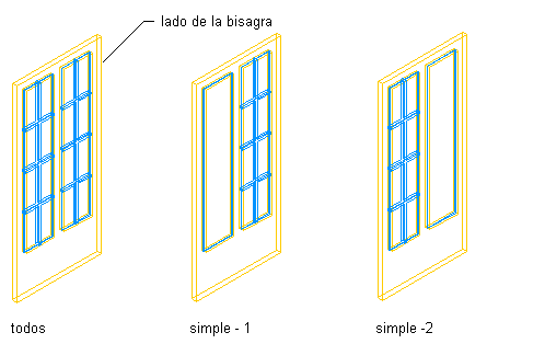

  8. Si el estilo de puerta contiene varios componentes de vidrio, especifique si desea aplicar los montantes secundarios a todos los componentes de vidrio o sólo a uno en la puerta:
    Si desea... Entonces…
    enlazar montantes secundarios a todos los componentes de vidrio en Componente de vidrio, seleccione Todos.
    aplicar montantes secundarios a un único componente de vidrio en Componente de vidrio, seleccione De una hoja y especifique el número de índice. El índice de las luces se asigna en sentido contrario a las agujas del reloj, empezando en la esquina inferior izquierda.
    Montantes secundarios aplicados a todos los componentes de vidrio o a uno solo

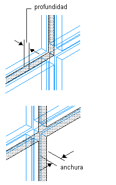

  9. Escriba un valor para la anchura y la profundidad de todos los montantes secundarios.
    Especificación de la anchura y la profundidad del montante secundario

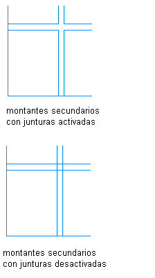

  10. Una las intersecciones del montante secundario:
    Si desea... Entonces...

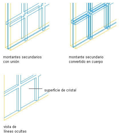

    convertir las intersecciones de montante secundario en esquinas en Montante secundario, seleccione Junturas de unión.
    convertir todos los montantes secundarios en un cuerpo con las juntas unidas en Montante secundario, seleccione Convertir en cuerpo.
    Especificación de junturas de unión de montante secundario
    Conversión de montantes secundarios en un cuerpo

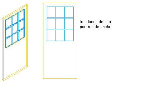

    usar un cuarterón seleccione Rectangular como patrón.

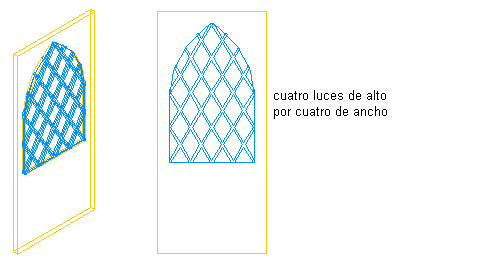

    usar un cuarterón romboidal seleccione Diamante como patrón.

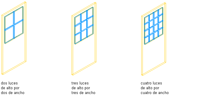

  12. escriba un valor en Alto de luces para especificar el número de filas de luces en la dirección vertical.
  13. escriba un valor en Ancho de luces para especificar el número de columnas de luces en la dirección horizontal.
    Valores para Alto de luces y Ancho de luces
