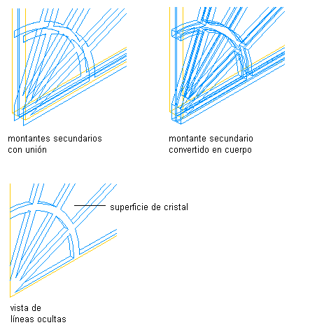

Para agregar montantes secundarios debe editar las propiedades de visualización del estilo de puerta para una representación de visualización, como Model o Elevation, en el punto en que desea que aparezcan estos montantes. Puede agregar montantes secundarios en representaciones de visualización independientes. También puede agregar montantes secundarios a una sola representación de visualización y aplicarlos a todas las representaciones de visualización de dicho estilo de puerta. Debe agregar el bloque de montantes secundarios a los componentes de vidrio del estilo de vidrio en las propiedades de visualización. Cada bloque de montantes secundarios se convierte en un componente de visualización del estilo de puerta.
Vidrio de puerta semirredondo con montantes secundarios en forma de estrella

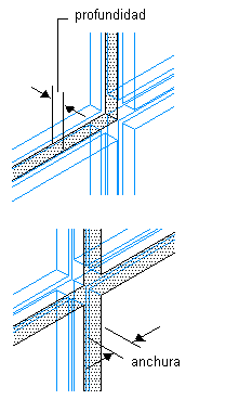

  9. Escriba un valor para la anchura y la profundidad de todos los montantes secundarios.
    Especificación de la anchura y la profundidad del montante secundario

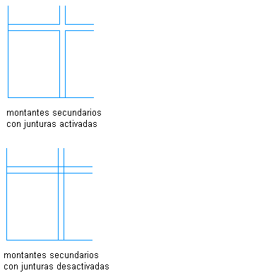

  10. Una las intersecciones del montante secundario:
    Si desea... Entonces...
    convertir las intersecciones de montante secundario en esquinas en Montante secundario, seleccione Junturas de unión.
    convertir todos los montantes secundarios en un cuerpo con las juntas unidas en Montante secundario, seleccione Convertir en cuerpo.
    Especificación de junturas de unión de montante secundario
    Conversión de montantes secundarios en un cuerpo

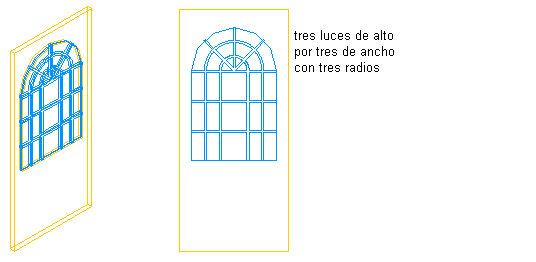

  13. escriba un valor en Alto de luces para especificar el número de filas de luces en la dirección vertical, exclusivas de las luces radiales.
  14. escriba un valor en Ancho de luces para especificar el número de columnas de luces en la dirección horizontal.
    Cuente las columnas como si continuaran alrededor del centro. En el caso de un montante en estrella semirredondo, cinco columnas aparentes se cuentan como tres. En el caso de un montante en estrella cuarto redondeado, tres columnas aparentes también se cuentan como tres.
  15. Escriba un valor en Radios para especificar el número de radios del montante secundario.
    Especificación del número de radios de montante secundario

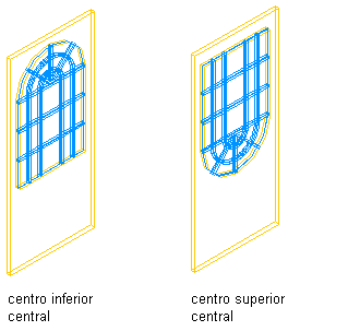

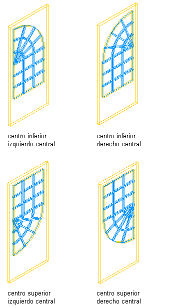

  16. Especifique dónde se ubicará el centro:
    Si desea... Entonces…
    ubicar el centro en la parte inferior de una forma semirredonda en Centro, seleccione Inferior centro.
    ubicar el centro en la parte superior de una forma semirredonda en Centro, seleccione Superior centro.
    ubicar el centro en la parte inferior izquierda de una forma cuarto redondeada en Centro, seleccione Inferior izquierda.
    ubicar el centro en la parte inferior derecha de una forma cuarto redondeada en Centro, seleccione Inferior derecha.
    ubicar el centro en la parte superior izquierda de una forma cuarto redondeada en Centro, seleccione Superior izquierda.
    ubicar el centro en la parte superior derecha de una forma cuarto redondeada en Centro, seleccione Superior derecha.
    Especificación de la ubicación del centro de una forma semirredonda
    Especificación de la ubicación del centro de una forma cuarto redondeada
