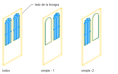

  8. Si el estilo de puerta contiene varios componentes de vidrio, especifique si desea aplicar los montantes secundarios a todos los componentes de vidrio o sólo a uno en la puerta:
    Si desea... Entonces…
    enlazar montantes secundarios a todos los componentes de vidrio en Componente de vidrio, seleccione Todos.
    aplicar montantes secundarios a un único componente de vidrio en Componente de vidrio, seleccione De una hoja y especifique el número de índice. El índice de las luces se asigna en sentido contrario a las agujas del reloj, empezando en la esquina inferior izquierda.
    Montantes secundarios aplicados a todos los componentes de vidrio o a uno solo

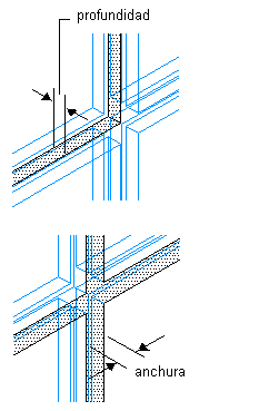

  9. Escriba un valor para la anchura y la profundidad de todos los montantes secundarios.
    Especificación de la anchura y la profundidad del montante secundario

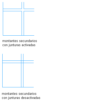

  10. Una las intersecciones del montante secundario:
    Si desea... Entonces...
    convertir las intersecciones de montante secundario en esquinas en Montante secundario, seleccione Junturas de unión.

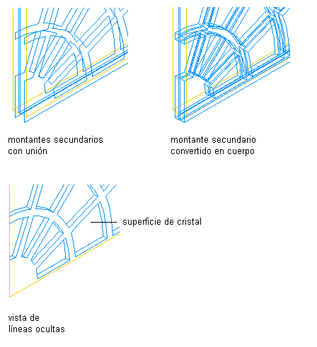

    convertir todos los montantes secundarios en un cuerpo con las juntas unidas en Montante secundario, seleccione Convertir en cuerpo.
    Especificación de junturas de unión de montante secundario
    Conversión de montantes secundarios en un cuerpo

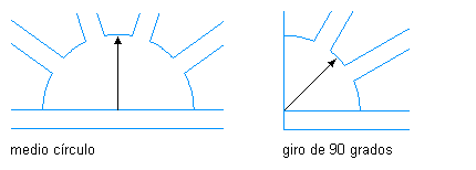

  11. En Luces, seleccione Sol como patrón.
  12. En Forma, seleccione Semirredondo o Cuarto redondeado.

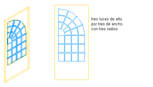

  13. escriba un valor en Alto de luces para especificar el número de filas de luces en la dirección vertical, exclusivas de las luces radiales.
  14. escriba un valor en Ancho de luces para especificar el número de columnas de luces en la dirección horizontal.
    Cuente las columnas como si continuaran alrededor del centro. En el caso de un montante en forma de sol semirredondo, cinco columnas aparentes se cuentan como dos. En el caso de un montante en forma de sol cuarto redondeado, tres columnas aparentes también se cuentan como dos.
  15. Escriba un valor en Radios para especificar el número de radios del montante secundario.
    Especificación del número de radios de montante secundario

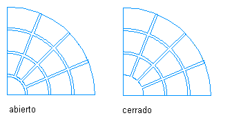

  16. En Estilo del centro, seleccione Cerrado para que no haya luz en el centro o seleccione Abierto para obtener una luz en el centro.
    Especificación de centros abiertos y cerrados

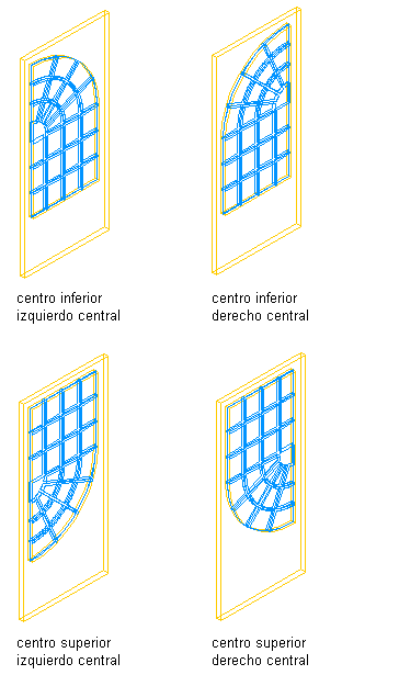

  18. Especifique dónde se ubicará el centro:
    ubicar el centro en la parte inferior de una forma semirredonda en Centro, seleccione Inferior centro.
    ubicar el centro en la parte superior de una forma semirredonda en Centro, seleccione Superior centro.
    ubicar el centro en la parte inferior izquierda de una forma cuarto redondeada en Centro, seleccione Inferior izquierda.
    ubicar el centro en la parte inferior derecha de una forma cuarto redondeada en Centro, seleccione Inferior derecha.
    ubicar el centro en la parte superior izquierda de una forma cuarto redondeada en Centro, seleccione Superior izquierda.
    ubicar el centro en la parte superior derecha de una forma cuarto redondeada en Centro, seleccione Superior derecha.
    Especificación de la ubicación del centro de una forma cuarto redondeada
