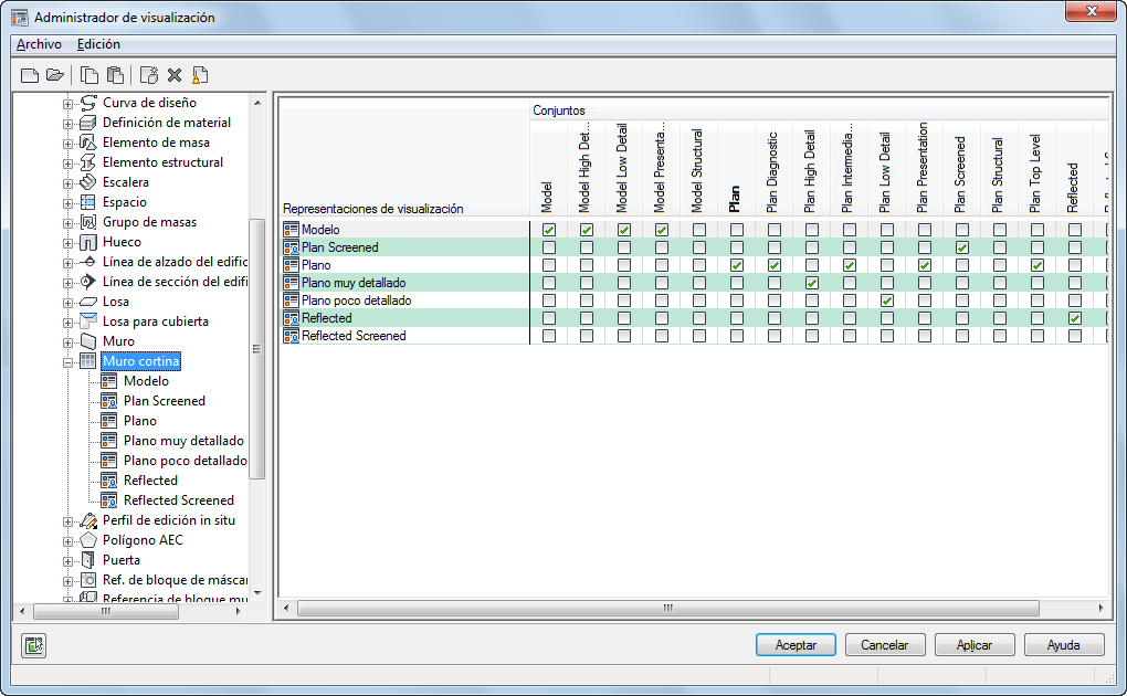

En el panel derecho, las filas contienen las representaciones de visualización que existen para ese objeto y las columnas contienen los conjuntos de visualización. Una marca de verificación en un conjunto de visualización indica que la representación de visualización se utiliza en ese conjunto. Una misma representación de visualización se puede utilizar en varios conjuntos.
Representaciones de visualización de muro cortina utilizadas en conjuntos de visualización
El icono que hay junto al nombre de la representación de visualización indica si se trata de una representación predefinida () o personalizada (
