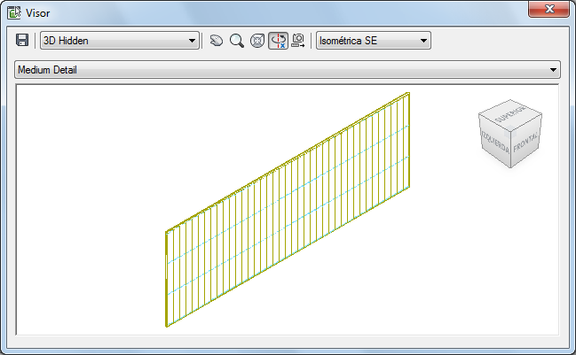

El Visor flotante muestra el objeto en la representación de visualización.
Muro cortina mostrado en el Visor flotante
- Utilice los controles del Visor flotante para ver el objeto desde distintas líneas de mira y con las líneas ocultas eliminadas o con sombreado.
