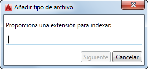

  3. Haga clic en Añadir tipo de archivo para abrir el cuadro de diálogo Añadir tipo de archivo.
  4. Escriba una extensión de archivo y haga clic en Siguiente.

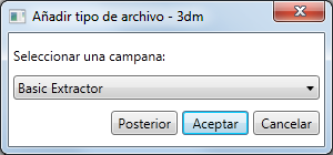

  5. Seleccione un extractor adecuado para el tipo de archivo. El extractor por defecto que incluye Autodesk Content Service es "Basic"; indexará estas propiedades si está disponible.
    • Nombre de archivo
    • Fecha de creación
    • Fecha de modificación
    • Miniatura
  6. Haga clic en Aceptar.
