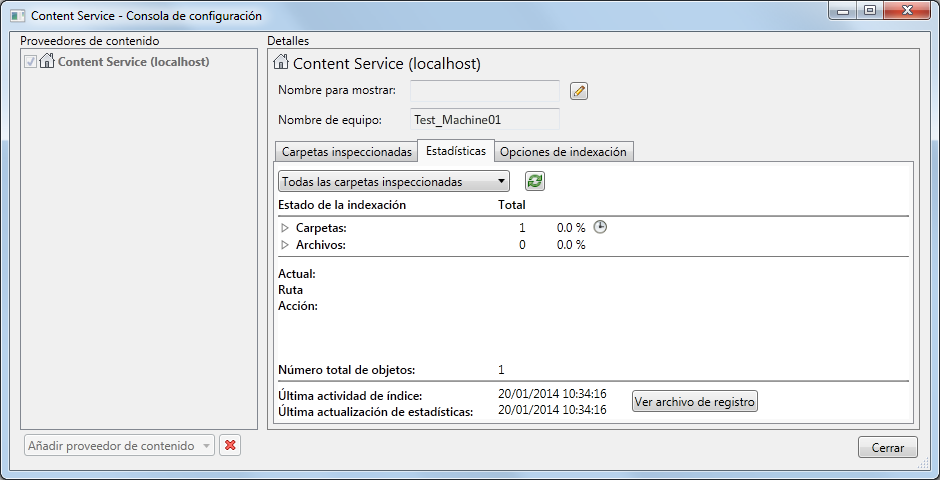

Para ver las estadísticas de indexación de Content Explorer
  1. Abra la Consola de configuración.
  2. Haga clic en la ficha Estadísticas.
    Las estadísticas se actualizan cada ocho segundos para las carpetas locales. Para las carpetas de red, debe realizarse manualmente la actualización de la información haciendo clic en Actualizar .
  3. Revise el porcentaje de carpetas que se ha indexado y el porcentaje de archivos que se ha indexado en estas carpetas.
    Por ejemplo, en esta imagen, se ha indexado el 100% de las carpetas, pero solo el 21% de los archivos hasta el momento.
  4. Haga clic en Ver archivo de registro para ver una lista detallada de los eventos de indexación.
  5. Para ver las estadísticas de una determinada carpeta, selecciónela en Todas las carpetas inspeccionadas.
