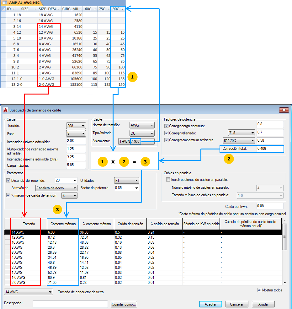

AMP_{tipo de cable}_{norma de tamaño de cable} |
Las tablas de corriente máxima de cable contienen los valores de corriente máxima para diferentes tamaños de conductor y valores de temperatura de aislamiento. |

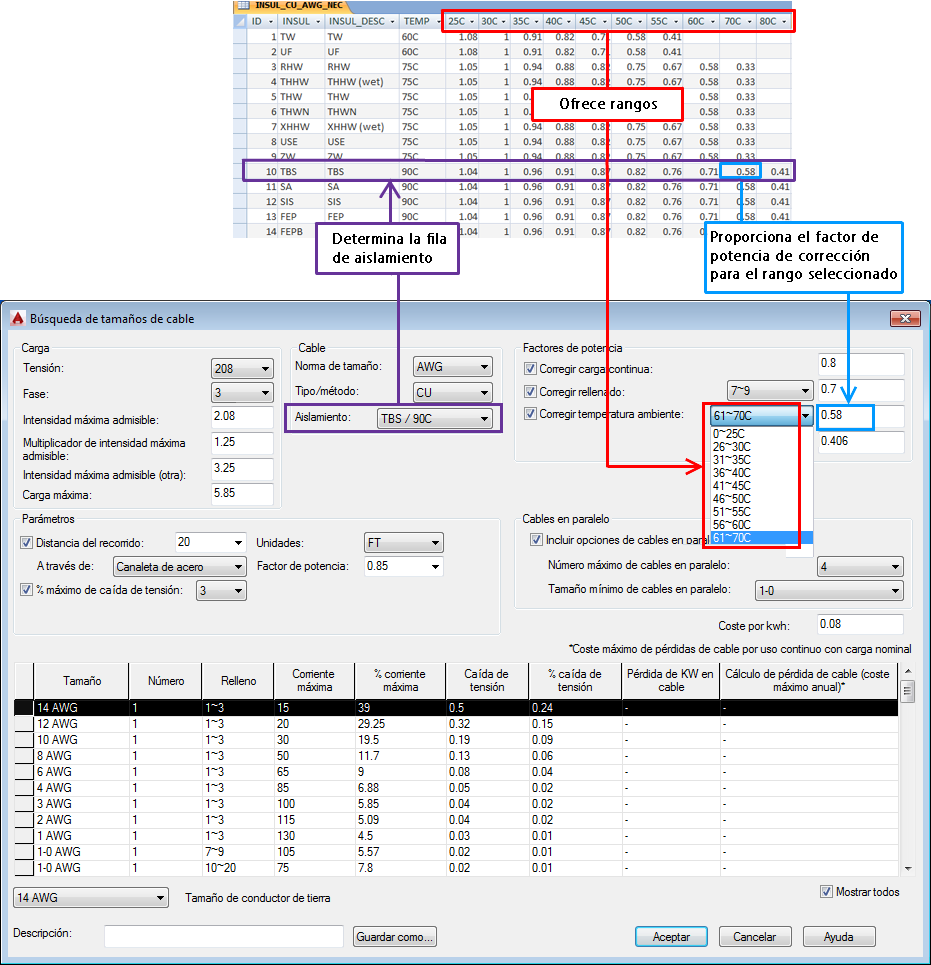

INSUL_{tipo de cable}_{norma de tamaño de cable} |
Las tablas de aislamiento de cables muestran los tipos de aislamiento, el valor máximo de temperatura para cada uno y los factores de potencia de cada uno en función de una serie de temperaturas. |

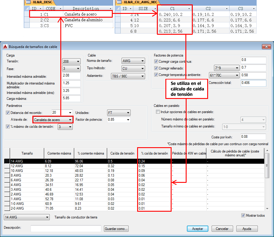

XL&R_{tipo de cable}_{norma de tamaño de cable} |
Las tablas de reactancia y resistencia de CA de los conductores contienen valores utilizados para calcular los valores de caída de tensión monofásica y trifásica. |

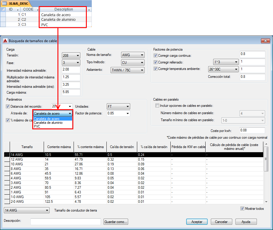

XL&R_DESC |
Lista de descripciones de canaleta/rodadura que se utiliza con las tablas XL&R_{tipo de cable}_{norma de tamaño de cable}. |

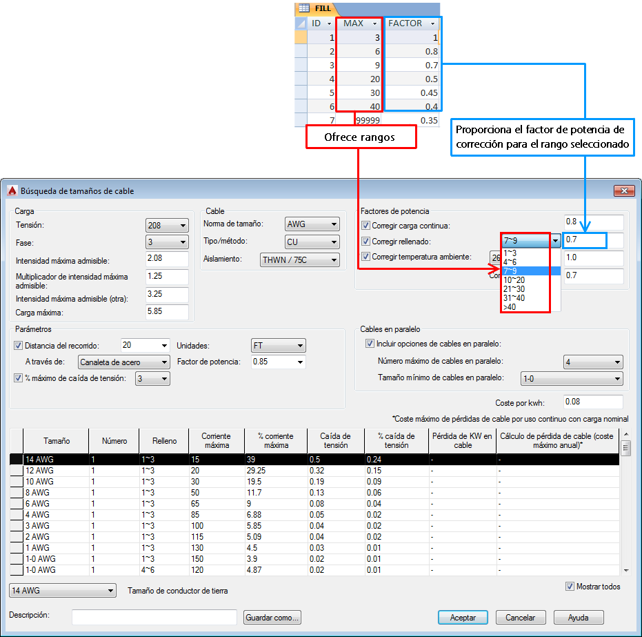

FILL |
Las tablas de relleno contienen los factores de potencia de corriente máxima que se utilizan cuando existe más de un conductor que transporta corriente (cables de alimentación, no cables de tierra, neutros o de control) en la misma canaleta, conducto o rodadura. |

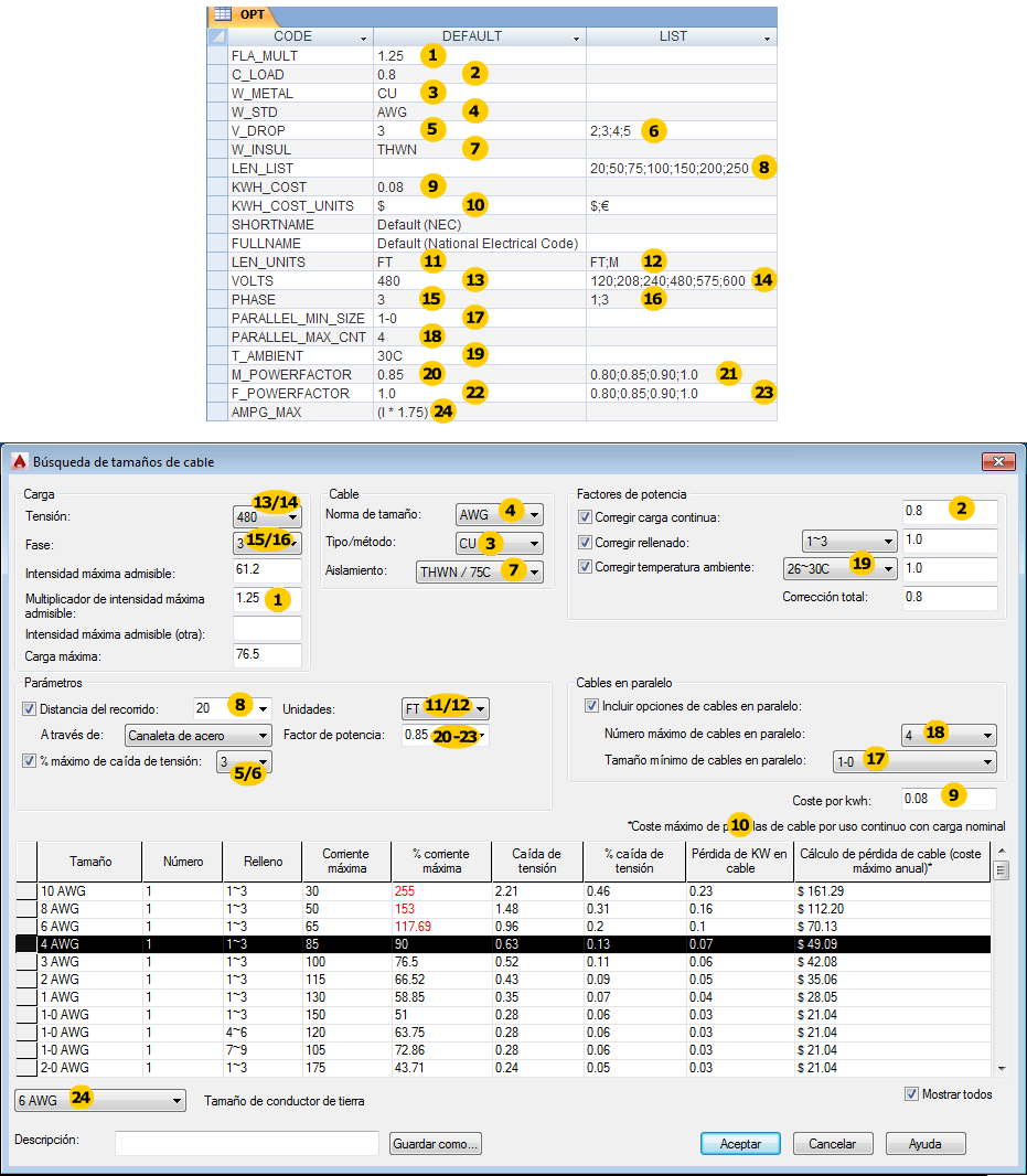

Las tablas de opciones contienen valores que definen valores por defecto y listas de opciones específicos de una norma eléctrica. Por ejemplo, el valor por defecto en cables de cobre, norma de tamaño AWG y los pies como unidades de longitud de los conductores.
La tabla OPT sigue esta convención de nombre de tabla:
Nombre |
Descripción |
FLA_MULT |
Valor por defecto de multiplicador de intensidad máxima admisible que se utiliza para determinar la carga máxima. Por ejemplo, supongamos que la intensidad máxima admisible tiene un valor de 10 amperios y el valor por defecto de FLA_MULT está definido como 1.25. El cálculo de tamaño mínimo de cable para los cables del motor se basará en los valores de corriente máxima, no de los 10 amperios, sino de 12.5 amperios (10 amperios x 1.25). El factor FLA_MULT se muestra en los cuadros de diálogo Seleccionar motor y Búsqueda de tamaños de cable. |
C_LOAD |
Factor de corrección de carga continua para la potencia de corriente máxima del tamaño de cable. Si se prevé que una carga eléctrica va a ser continua, se puede aplicar automáticamente un factor de potencia por defecto al cálculo de corriente máxima del tamaño de cable. Por ejemplo, un código eléctrico determinado define el factor de corrección de carga continua en un valor de 0.8. Esto significa que un tamaño de cable concreto que normalmente tendría un valor de corriente máxima de 20 amperios se reduce a una corriente máxima de 16 amperios si los cables van a alimentar un motor que será una carga continua. Es posible que el cálculo de tamaño de cable deba seleccionar el siguiente tamaño mayor de cable. |
W_METAL |
Valor de metal de cable por defecto que se utiliza para determinar los nombres de tabla adecuados de corriente máxima y aislamiento del cable. Por ejemplo, “CU” define los cables de cobre como valor por defecto y “AL” los de aluminio. |
W_STD |
Norma de tipo de cable por defecto que se utiliza para determinar los nombres de tabla adecuados de corriente máxima y aislamiento del cable. Por ejemplo, “AWG” o “MM2”. |
V_DROP |
Porcentaje máximo permitido de caída de tensión en los cables de alimentación. Este valor se puede utilizar para calcular un tamaño de cable adecuado cuando también se ha definido la distancia del recorrido del cable. |
W_INSUL |
Tipo de aislamiento por defecto que se utiliza para determinar el factor de corrección de la temperatura ambiente. |
LEN_LIST |
Valores de distancia del recorrido del cable para la lista de designación del cuadro de diálogo Búsqueda de tamaños de cable. La distancia del recorrido se utiliza en los cálculos de caída de tensión de los cables de alimentación del motor o la carga. |
LEN_UNITS |
Unidades de distancia del recorrido para conductores de alimentación y valores en la lista de designación de unidades del cuadro de diálogo Búsqueda de tamaños de cable. La distancia del recorrido se utiliza en el cálculo de caída de tensión. Las unidades son "FT" para pies o "M" para metros. |
KWH_COST |
Coste unitario por kWh. Este valor se utiliza para calcular un coste anual máximo de pérdida de energía en los cables de alimentación de un motor o una carga, suponiendo una carga completa continua. |
KWH_COST_UNITS |
Carácter de unidades de coste de KWh utilizado en el cuadro de diálogo Búsqueda de tamaños de cable que muestra los cálculos de pérdida de cable. Por ejemplo, “$” para dólar, “€” para euro. |
SHORTNAME |
Código para el nombre de la norma eléctrica de esta tabla. Este código se guarda en el archivo .wdp del proyecto cuando la norma se aplica a un proyecto. |
FULLNAME |
Nombre completo de la norma eléctrica de esta tabla. Este valor, extraído de todas las tablas OPT, proporciona los valores de la lista de designación cuando se define una norma de código eléctrico para un proyecto en Propiedades del proyecto: ficha Parámetros del proyecto. |
LEN_UNITS |
Unidades de distancia del recorrido para conductores de alimentación y valores en la lista de designación de unidades del cuadro de diálogo Búsqueda de tamaños de cable. La distancia del recorrido se utiliza en el cálculo de caída de tensión. |
VOLTS |
Valor por defecto de tensión de alimentación y valores para la lista de designación de tensión en el cuadro de diálogo Búsqueda de tamaños de cable. |
PHASE |
Valor por defecto de fase de alimentación y valores para la lista de designación de fase en el cuadro de diálogo Búsqueda de tamaños de cable. Por ejemplo, “1” para monofásico, “3” para trifásico. |
PARALLEL_MIN_SIZE |
Valor por defecto para el tamaño mínimo de cable cuando se muestra la opción de cable en paralelo en el cuadro de diálogo Búsqueda de tamaños de cable. Por ejemplo, “1-0 AWG”. |
PARALLEL_MAX_CNT |
Valor por defecto para el número máximo de conductores de cable cuando se muestra la opción de cable en paralelo en el cuadro de diálogo Búsqueda de tamaños de cable. Por ejemplo, “4” para un máximo de cuatro cables en paralelo por fase. |
T_AMBIENT |
Factor por defecto de corrección de la temperatura ambiente. Este valor se utiliza en la asignación de tamaño del tipo de cable. Debe coincidir con una de las etiquetas de columna de potencia de temperatura de las tablas INSUL_*. Por ejemplo, “30C”. |
M_POWERFACTOR |
Factor de potencia por defecto de un motor. Este valor se utiliza en los cálculos de caída de tensión. Por ejemplo, “0.85”. |
F_POWERFACTOR |
Factor de potencia por defecto de una alimentación. Este valor se utiliza en los cálculos de caída de tensión. Por ejemplo, “0.85”. |
AMPG_MAX |
Define la expresión para calcular la corriente máxima del tamaño mínimo del conductor de tierra. La “I” en la expresión representa la intensidad máxima admisible del motor o la carga. El resultado de la expresión se aplica a la tabla AMPG correspondiente para determinar el tamaño mínimo del conductor de tierra. |
Las tablas de corriente máxima del cable proporcionan los tamaños, las descripciones y los valores de intensidad máxima admisible del conductor de cable en función de los valores de tamaño de cable y temperatura de aislamiento normalizada. Esta información se utiliza de las siguientes formas:
Las tablas de corriente máxima de cables utilizan la siguiente convención en la asignación de nombre:
Por ejemplo, una tabla con el nombre AMP_CU_AWG_NEC contiene la información de corriente máxima de cable de los cables de cobre, tamaños AWG y paralelos que se encuentra en el NEC o National Electrical Code (Código eléctrico nacional).
Nombre |
Descripción |
TAMAÑO |
Código de tamaño de cable. Este valor se puede aplicar automáticamente en un nombre de capa de tipo de cable. Por ejemplo, “12”, “250KCMIL”. |
SIZE_DESC |
Descripción de tipo de cable que se muestra en el cuadro de diálogo Búsqueda de tamaños de cable. Por ejemplo, “12 AWG”, “250 KCMIL”. |
CIRC_MIL |
Valor de sección transversal imperial para el tamaño de conductor de cable. |
60C, 75C, 90C |
Valores de corriente máxima para el tamaño del conductor de cable para cada uno de estos valores de temperatura ambiente normalizados. Se pueden añadir columnas adicionales o suprimir columnas existentes. Por ejemplo, si los códigos eléctricos locales no admiten 90C, este campo se puede eliminar de la tabla y no aparece como opción en el cuadro de diálogo Búsqueda de tamaños de cable. |

Las tablas de aislamiento de cables proporcionan la opción para reducir la corriente máxima del conductor de cable en función de una temperatura ambiente máxima prevista.
Las tablas de aislamiento de cables utilizan la siguiente convención en la asignación de nombre:
Por ejemplo, una tabla con el nombre INSUL_CU_AWG_NEC contiene la información de aislamiento de cables de los cables de cobre, tamaños AWG y paralelos que se encuentra en el NEC o National Electrical Code (Código eléctrico nacional).
Nombre |
Descripción |
INSUL |
Código de tipo de aislamiento. |
INSUL_DESC |
Descripción del tipo de aislamiento que se muestra en el cuadro de diálogo Búsqueda de tamaños de cable. |
TEMP |
Valor de temperatura máxima normalizado para el tipo de aislamiento. |
25C-80C |
Serie de valores de factor de potencia de corriente máxima de conductor de cable para la temperatura ambiente máxima. Se pueden añadir o suprimir columnas. Por ejemplo, si el valor mínimo de temperatura ambiente es 30C, se puede eliminar la columna 25C. |
Las tablas opcionales de reactancia/resistencia de CA de los conductores proporcionan los valores de reactancia y resistencia del tamaño de cable en función del tipo de canaleta. Estos valores se utilizan para calcular el porcentaje de caída de tensión en los cables de alimentación cuando se proporciona una distancia del recorrido.
Existen dos tipos de tablas para esta función. Una tabla de descripción de tipos de conducto y las tablas de datos de reactancia/resistencia.
Tabla de descripción de tipos de conducto
La tabla de descripción, XL&R_DESC, contiene las etiquetas utilizadas en el cuadro de diálogo Búsqueda de tamaños de cable para la lista de selección del tipo de canaleta o rodadura. Las etiquetas también se asignan a las columnas de las tablas de datos.
Tablas de datos
Las tablas de datos de reactancia/resistencia de CA de los conductores utilizan la siguiente convención en la asignación de nombre:
Por ejemplo, una tabla con el nombre XL&R_CU_AWG_NEC contiene la información de reactancia/resistencia de CA de conductor de los cables de cobre, tamaños AWG y paralelos que se encuentra en el NEC o National Electrical Code (Código eléctrico nacional).
Nombre |
Descripción |
TAMAÑO |
Código de tamaño de cable. |
C1-C3 |
Conjunto de valores de reactancia y resistencia, con el tipo de conducto delimitado por punto y coma. El primer elemento es la reactancia prevista y el segundo elemento la resistencia de CA. Nota:
Consulte en la tabla XL&R_DESC la etiqueta correspondiente a cada elemento. En esta tabla se pueden añadir datos para tipos de canaletas o rodaduras adicionales, con una entrada correspondiente añadida en la tabla XL&R_DESC. |
Cuando la misma canaleta, conducto o rodadura incluye varios conductores de cables que transportan corriente, es posible que se deba reducir la corriente máxima del cable. Los conductores de cables que transportan corriente se definen como cables de alimentación, no cables de tierra, neutros o de control. La tabla de relleno proporciona el factor de potencia basado en el número máximo de conductores de cables de alimentación.
La tabla FILL sigue esta convención de nombre de tabla:
