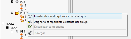

  1. Haga clic en la ficha Proyectogrupo Herramientas de proyectoAdministrador. Buscar
  2. En el Gestor de proyectos, haga clic en la ficha Vista de posición.
  3. En la ficha Vista de posición, haga clic con el botón derecho en la pieza de Inventor desenlazada y seleccione Insertar desde el explorador de catálogos .
