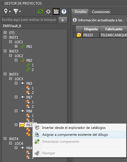

Procedimiento para enlazar una pieza de Inventor con un componente eléctrico del dibujo
Asocie una pieza de Inventor a un componente de AutoCAD Electrical en el dibujo activo.
  1. Haga clic en la ficha Proyectogrupo Herramientas de proyectoAdministrador. Buscar
  2. En el Gestor de proyectos, haga clic en la ficha Vista de posición.
  3. En la ficha Vista de posición, pulse con el botón derecho en la pieza de Inventor y haga clic en Asignar a existente en el dibujo .
  4. En el dibujo activo, seleccione el componente eléctrico que desea vincular a la pieza de Inventor. La vista en árbol de componentes se actualiza después de haber creado la vinculación de componentes para visualizar el componente vinculado.
