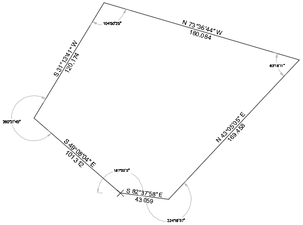

Utilice el Editor de COGO para crear y ajustar poligonales 2D.
Los gráficos temporales, como ilustra el ejemplo siguiente, se muestran en el dibujo al introducir los datos de poligonal en el Editor de COGO.
Estos gráficos desaparecen al cerrar el Editor de COGO. Utilice las opciones Crear polilínea a partir de poligonal
y Añadir puntos COGO en el dibujo
para insertar objetos en el dibujo que se basan en los datos de poligonal.
Al introducir datos para un lado de poligonal, el nivel de zoom en el dibujo se modifica según sea necesario para mostrar los gráficos de poligonal en la ventana de dibujo.
Al seleccionar un método de ajuste en la ficha Balance, en el dibujo aparecen más gráficos para mostrar los efectos del ajuste.
