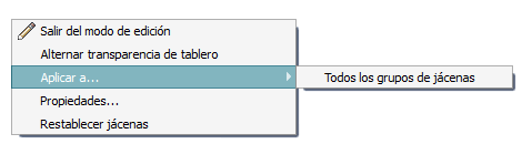

Para aplicar y restablecer los cambios en los grupos de jácenas
Una vez que se han modificado los parámetros de un grupo de jácenas, dichos parámetros se pueden aplicar a todos los grupos de jácenas en el puente seleccionado. También se pueden restablecer todos los parámetros del grupo de jácenas del puente a los valores por defecto del grupo de jácenas para el estilo de puente actual.
  1. Seleccione un grupo de jácenas y realice las modificaciones que desee.
  2. Haga clic con el botón derecho en el grupo de jácenas y coloque el cursor sobre Aplicar a...
  3. Haga clic en Todos los grupos de jácenas.
  4. Nota: Haga clic en Restablecer jácenas para volver a aplicar las reglas de puente (determinadas por el estilo de puente) a todos los grupos de jácenas en el puente seleccionado.
