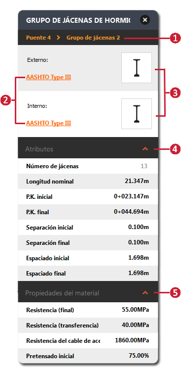

Tarjeta de recursos Grupo de jácenas

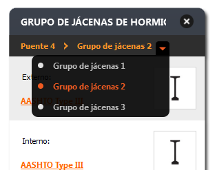

  1. Desplace el cursor del ratón sobre el nombre del puente o del grupo de jácenas para ver o seleccionar ese puente o grupo de jácenas.
  2. Haga clic en en la barra de utilidades para pasar al modo de edición. Haga clic en el nombre de tipo Jácena exterior o Jácena interior para visualizar el catálogo de componentes de jácena. Haga doble clic en un estilo de componente de jácena nuevo para aplicarlo.
    Nota: los componentes de jácenas interiores y exteriores no se pueden modificar para puentes de jácenas de acero.

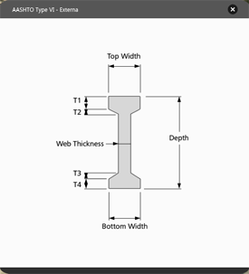

  3. Haga clic en una imagen de grupo de jácenas externas o internas para ver un esquema de jácenas y visualizar la paleta Propiedades.
  4. Modifique directamente la separación, el espacio y el número de jácenas en el modo de edición. Los valores de P.K. inicial y final son de solo lectura en la tarjeta de recursos.
    Nota: en el caso de puentes de jácenas de acero, también puede elegir entre jácenas rectas o curvas.
  5. Modifique las propiedades del material como la resistencia a la compresión final, la resistencia a la compresión de transferencia, la fuerza tensil (cable de acero) y la fuerza de pretensado inicial en modo de edición.
