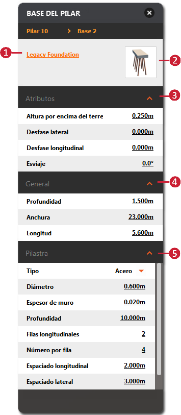

  3. Cuando se selecciona una base del pilar, se muestra su tarjeta de recursos.
  1. Seleccione el nombre del estilo del componente de base del pilar naranja para seleccionar otro estilo de componente de base del pilar paramétrico en el catálogo.
  2. Haga clic en la imagen en miniatura para ver una vista más detallada del estilo de componente del pilar actual.
  3. Modifique atributos como esviaje, desfase y altura por encima del terreno en modo de edición.
  4. Modifique parámetros generales como profundidad, anchura y longitud en modo de edición.
  5. Modifique propiedades específicas del estilo de componente de base del pilar como los parámetros de Pilastra en modo de edición. Estas opciones varían según el estilo del componente de base del pilar que elija.
