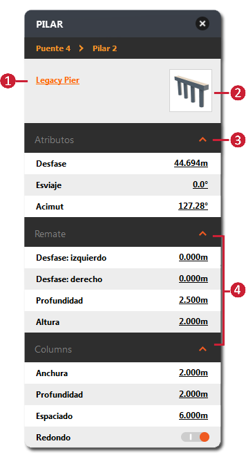

Elija un estilo de pilar para su puente en un catálogo de componentes de pilar paramétricos; a continuación, edite las propiedades del pilar según sus necesidades.
Puede desplazar y girar los pilares de puente en modo de edición mediante los gizmos de transformación y giro. Utilice la tarjeta de recursos Puente para cambiar el número de pilares de un puente. para suprimir manualmente un pilar de un puente, seleccione el pilar en modo de edición y pulse la tecla Supr.
Para cambiar el estilo de pilar (con componentes paramétricos)
- Seleccione el puente y haga clic de nuevo en un pilar para seleccionarlo.
Tras seleccionar un pilar, se visualiza su tarjeta de recursos.
- Seleccione el nombre del estilo del componente de base del pilar naranja para seleccionar otro estilo de componente de base del pilar paramétrico en el catálogo.
- Haga clic en la imagen en miniatura en la tarjeta de recursos de la base del pilar para ver una vista más detallada del estilo de componente de pilar actual.
- Modifique atributos como esviaje y desfase en modo de edición.
- Modifique las propiedades específicas del estilo de componente de pilar, por ejemplo Remate y Columnas, en modo de edición. Estas opciones varían según el estilo del componente de pilar que elija.
