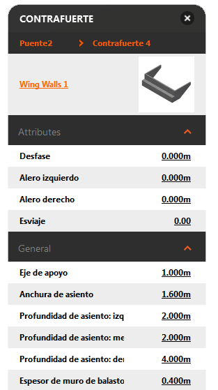

Seleccione un estilo de contrafuerte para el puente en un catálogo de estilos de contrafuerte paramétrico y edite las propiedades de contrafuerte.
- Seleccione el puente y haga clic de nuevo en el contrafuerte para seleccionarlo.
Tras seleccionar un contrafuerte, se visualiza su tarjeta de recursos.
- Seleccione el nombre de estilo de componente Abutment para elegir otro estilo de componente de contrafuerte paramétrico en el catálogo.

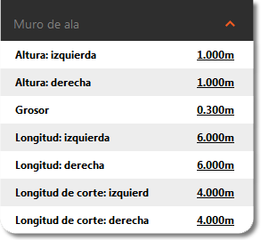

Nota: Los contrafuertes del estilo Wing Wall tienen propiedades editables adicionales en la tarjeta de recursos:

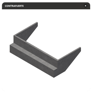

- Haga clic en la imagen en miniatura de la tarjeta de recursos del contrafuerte para ver una vista más detallada del estilo Abutment (estilo Wing Walls 1: Wing Walls > Abutment de la ilustración siguiente).
- Modifique atributos como esviaje y desfase en modo de edición.
- Modifique propiedades generales en modo de edición. Por ejemplo, amplíe el tamaño de los muros de ala para crear un muro de contención.
