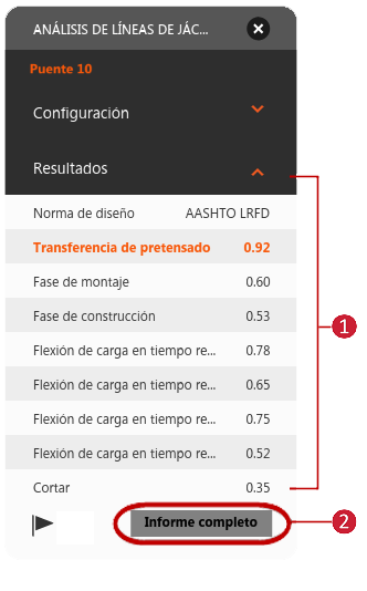

Cuando se selecciona un puente en un modelo o una propuesta y se inicia un análisis de líneas de jácenas, InfraWorks 360 valida la composición inicial basada en reglas de las jácenas del puente y compara los diseños con los estándares de diseño de puentes elegidos, incluidos AASHTO LRFD, Británico, Australiano y Eurocode.
  1. Los resultados clave pueden verse en el lienzo. No se requieren créditos de nube para verlos.
    Consulte Para analizar líneas de jácenas pretensadas para obtener más información.
  2. Cuando esté listo, puede utilizar sus créditos de nube para adquirir la documentación completa acerca del diseño de jácenas para el puente de hormigón seleccionado. cuando selecciona Informe completo, InfraWorks 360 crea una propuesta en el modelo para que pueda comparar los diseños. Antes de adquirir el informe completo, puede ver o descargar una muestra de longitud completa en formato PDF. Consulte Informe de muestra de Análisis de líneas de jácenas.
