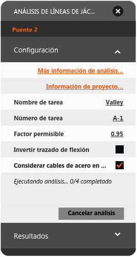

  1. Introduzca un nombre y un número de tarea en la tarjeta Análisis de líneas de jácenas.
  2. Seleccione Invertir trazado de flexión o deje la opción desmarcada. Esto no tiene efecto en los resultados del lienzo.
    Invertir trazado de flexión afecta a las representaciones gráficas que recibe en la documentación detallada del diseño de jácena, si opta por adquirir el informe completo. La opción Invertir trazado de flexión cambia la dirección de los momentos de flexión, pero no la de los momentos de torsión.
  3. Haga clic en Iniciar análisis.
    El servicio comenzará ejecutando un análisis en cada jácena del puente.
    Los resultados del análisis de líneas de jácenas pueden tardar unos minutos en cargarse.

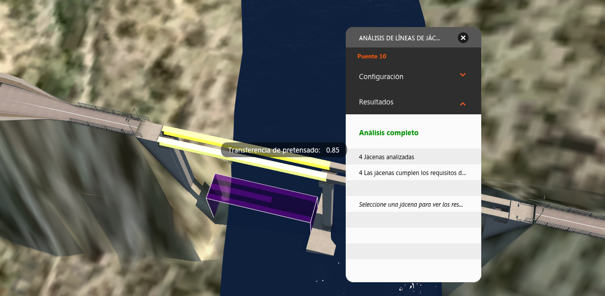

  4. Una vez que se ha completado el análisis, puede mover el cursor por las jácenas individuales para ver los resultados en el lienzo.
    Nota: InfraWorks 360 identifica en el lienzo si todas las jácenas del puente cumplen los requisitos de diseño.
    • Si una jácena supera los parámetros de diseño, se resaltará en color rosa en el puente.
    • Si una jácena está a punto de superar los parámetros de diseño, se resaltará en naranja en el puente.
    • Si una jácena cumple los parámetros de diseño, no se resaltará.
    En el ejemplo siguiente, todas las jácenas cumplen los parámetros de diseño. Al mover el ratón sobre la jácena se muestra una relación de rendimiento de transferencia de pretensado de 0,77, que representa el diseño sobre el valor admisible en la posición crítica a lo largo de la viga.

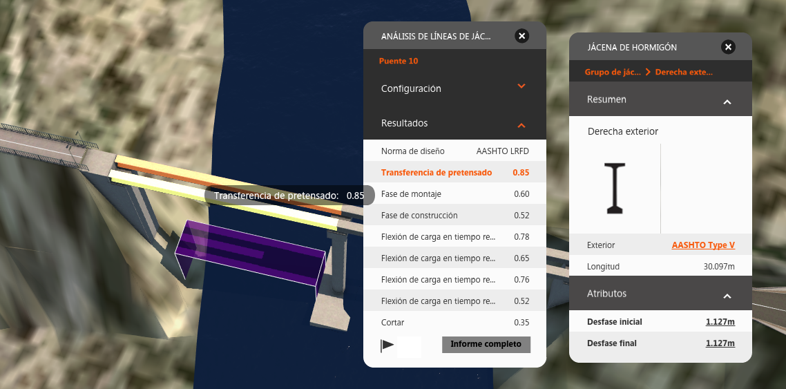

  5. Seleccione una jácena individual para ver los resultados del análisis de dicha jácena con la tarjeta de recursos en el lienzo.

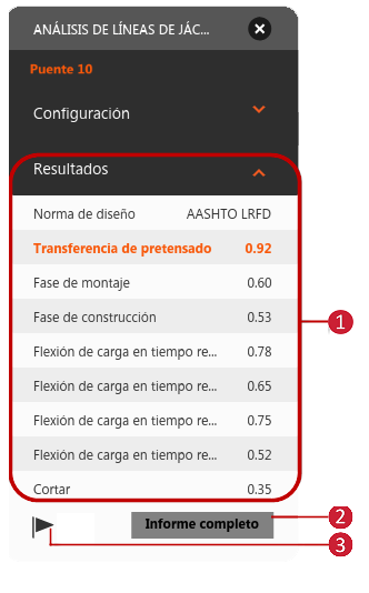

  1. Los resultados clave se pueden ver en la tarjeta de recursos en el lienzo. No se requieren créditos de nube para verlos. Puede realizar cambios en el diseño de puente en el lienzo y volver a ejecutar el análisis en el lienzo tantas veces como desee antes de adquirir un informe completo.
    Norma de diseño: Análisis de líneas de jácenas realiza un análisis en todas las jácenas pretensadas mediante la norma de diseño del puente. En cualquier momento puede modificar la norma de diseño de un puente.
      Relaciones de rendimiento: los siguientes resultados de análisis son relaciones de rendimiento que representan el diseño sobre el valor admisible en la posición crítica a lo largo de la jácena seleccionada:
    • Transferencia de pretensado: diseño en la transferencia de pretensado en la fase de jácena.
    • Fase de montaje: diseño en colocación de la jácena prefabricada en su lugar.
    • Fase de construcción: diseño en proyección de la losa del tablero (y diafragmas si es necesario).
    • Flexión de carga en tiempo real: resistencia positiva: diseño de estado límite/resistencia para flexión de aglomerado positiva máxima.
    • Flexión de carga en tiempo real: resistencia negativa: diseño de estado límite/resistencia para flexión de combado negativa máxima.
    • Flexión de carga en tiempo real: servicio I/III: positivo: diseño de estado de servicio/idoneidad para flexión de aglomerado positiva máxima.
    • Flexión de carga en tiempo real: servicio I/III: negativo: diseño de estado de servicio/idoneidad para flexión de aglomerado negativa máxima.
    • Cortar: capacidad de diseño de fracturas en la longitud de la jácena.
