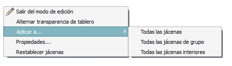

  1. Seleccione una jácena y realice las modificaciones que desee.
  2. Haga clic con el botón derecho en la jácena y coloque el cursor sobre Aplicar a...
  3. Haga clic en Todas las jácenas, Todas las jácenas de grupo, Todas las jácenas exteriores o Todas las jácenas interiores. Las modificaciones en la jácena seleccionada se aplicarán al resto de las jácenas en el puente actual según la selección que se realice aquí.
  4. Nota: Haga clic en Restablecer jácenas para volver a aplicar las reglas de puente (determinadas por el estilo de puente) a todas las jácenas del puente seleccionado.
