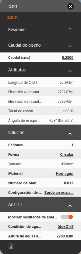

  1. Haga clic en la O.D.T. para visualizar su tarjeta de recursos.
  2. Haga clic con el botón derecho en la O.D.T. y seleccione Editar, o bien seleccione en la barra de utilidades para pasar al modo de edición.
  3. Haga clic en un campo editable en las secciones Análisis y Solución para cambiar un valor.
Caudal de diseño:
El valor de Caudal es para O.D.T. colocadas manualmente que no tengan cerca ninguna cuenca de captación. Si la O.D.T. se encuentra en una cuenca de captación, se utiliza su valor de caudal máximo. Los valores por defecto de 7 cfs o 0.25 cm se utilizan para asignar un tamaño a una O.D.T. si no se dispone de información de caudal.
Atributos:
Ajuste la longitud de O.D.T. y las elevaciones invertidas mediante los gizmos y pinzamientos del modelo.
Ángulo de esviaje de conducto informa del ángulo real. En la mayoría de los casos, el ángulo no debe superar el 45 %.
Solución:
Acceda al modo de edición para editar los valores de Solución. Haga clic en un campo para ver las opciones y edite los valores.
  • Conducto: 1 o 2 (o más)
  • Forma: rectangular o circular
  • Tamaño: (inicialmente determinado por los datos de Caudal; cambiar tamaño de lienzo mediante pinzamiento en lienzo)
  • Material: hormigón o metal
  • Número de Manning: 0.012 para hormigón; 0.024 para metal corrugado
  • Configuración de tragante: cuadrada o rectangular. Las configuraciones de tragante corresponden a una selección de configuraciones de tragante HDS-5 FHWA (Federal Highway Administration) Tabla A.
Análisis.
Condiciones de aguas abajo: las condiciones por defecto utilizan el valor recomendado de la FHWA (DC + d)/2 valor o el promedio de la profundidad crítica y el diámetro o la elevación de la O.D.T. Haga clic en la condición por defecto para seleccionar otras opciones:
