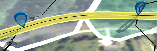

    Drainage Design muestra un alfiler en cada ubicación de cruce.
